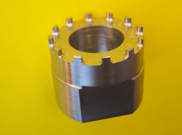

    A tus preguntas, como usuario de rotor desde hace años.
    1. Es una araña específica, con un BCD 76 suyo propio, ni simétrico ni asimétrico. Sujeta con una rosca que necesita herramienta especial. No es intercambiable con otras arañas, hay una de Aribike (marca italiana), pero te vale más que un plato, unos 80-90 euros creo recordar. Pero ahora rotor ha sacado un ovalado directmount que quitas la raña y puedes montar el plato directo como Sram.
    Foto de la araña.
    Araña Aribike 80 euros.
    http://www.aribike.it/eng/spider xx1 eng html/Spider XX1 eng.htm
    Foto del nuevo plato Rotor.
    Herramienta Rotor.
    2.En tema cassettes, para núcleo XD están los que comentas, son bastante caros, asequibles el Sram GX , pero son más pesados que todos los que comentas. Y son 12v. Cualquier cassette de 11v con núcleo XD actualmente si recuerdo bien, son de 225-250 euros para arriba.
    3. Los cassettes Sunrace son para núcleo estándar tipo Shimano, tendrías que cambiar núcleo.
    4. Para pasar a 12v depende de la bici, su geometría, la patilla de montaje (del cuadro no del cambio), las vainas, geometría , manos de montaje, etc.., podría valer tu cambio, en cuanto al mando, antes había un forero que hacía la pieza para pasarlos a 12v, hace mucho que no entra, yo mismo tengo un Sram X1 pasado a 12v funcionando perfectamente, ahora guardado en un cajón. Por precio quizás un Sram gx te soluciona la papeleta o buscar un mando o pieza de tuneo.
    Yo tengo un XX1 de 11v funcionando con cassette Eagle. Cambiando el tornillo B por uno de 4x25 y una rulina inferior de 14T.
