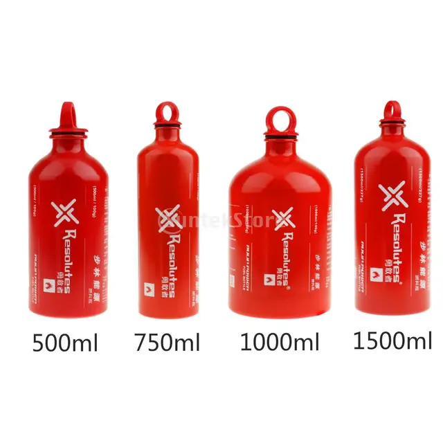

    Este finde semana voy a intentar montarme mi talonador con una botella metalica de 0,75l que me dieron en gym y no uso. es similar a la del decatlon.
    En principio lo voy a hacer todo con una piezas que tengo por casa.
    De la boca de la botella a la T con 3/4, un T de 3/4 y un grifo de 3/4.
    Tengo que comprar dos tapones de 3/4, uno para conectarlo a la T y taladarlo y poner la valvula de entrada y otro para ponerlo en la boca del grifo y taladarlo y poner una valvula a la que conectare el macarron.
    El macarron a ve si encuentro alguno de 6/7mm interno.
    Y una abrazadera.
    Con 0,75l y 6/7bares creo que voy a ir justito para una rueda de 29 y 2.1...sino me funciona probare con una botella de cocacola de las buenas, en el pasado lo hice con una botella de refresco pero el plastico era malillo y cedio a las 5/6 pruebas y ya no daba el golpe necesario.

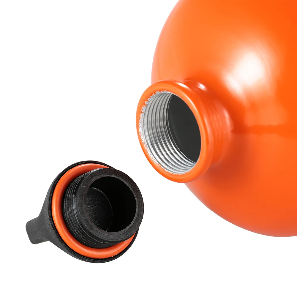

    He intentado hacer el mio con una botella del decatlon pero me pierde por la rosca del tapon.
    Finalmente he optado por botella de cocacola de 1,25 litros. 2 valvulos de coche y un tubo. Acabo de tubelizar a la pimera una rueda de 29 y 2.1, metiendole 4 bares a la botella.y eso ue me.pierde por la union del tubo.
    Tengo que pillar un tubo mejor y una abrazadera. La botella con las dos valvulas cerradas sube a 6 bares sin problemas.
    Lo suyo una de 2 litros, pero con esta yo creo q es mas que suficiente.[​IMG][​IMG]

    Es la rosca que va acoplada a la botella. No es rosca de la T.
    Digamos que hay una arandela roscada que va encajada la boca de la botella. Y esa arandela me ha pillado juego.
    De todas maneras con la botella de cocacola voy bien. Hace su funcion, no es elegante pero.cumple bastante bien.

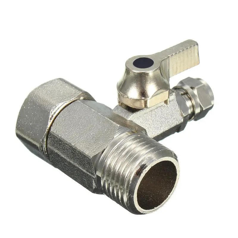

    Buenas,
    Subo una foto de mi artilugio. Bidón de AliExpress y el resto de Leroy Merlin, excepto el tubo que es de una tienda de animales (para los acuarios).
    Creo que en total me salió por 13€.
    Aguanta hasta 10 bares (no me he atrevido a meterle más y tampoco me ha hecho falta).
    Hasta ahora me ha talonado siempre a la primera. Las cubiertas que uso son todas de Maxxis (Ikon, Ardent Race, Beaver y Forekaster).

    Muy compacto, me gusta. Como has apañado el tema válvula presta? Recortada de una cámara y metida por dentro y con que sellaste silicona?
    Enviado desde mi SM-N950F mediante Tapatalk
  19. RPC386
    RPC386 Miembro activo
    24 Jul 2012
    204
    71
    Buenas, usé una válvula para tubeless que tenía por casa. Para sellar usé silicona, pero aún así cuando pasa de 10 bar pierde un poquillo, aunque no afecta para talonar.
