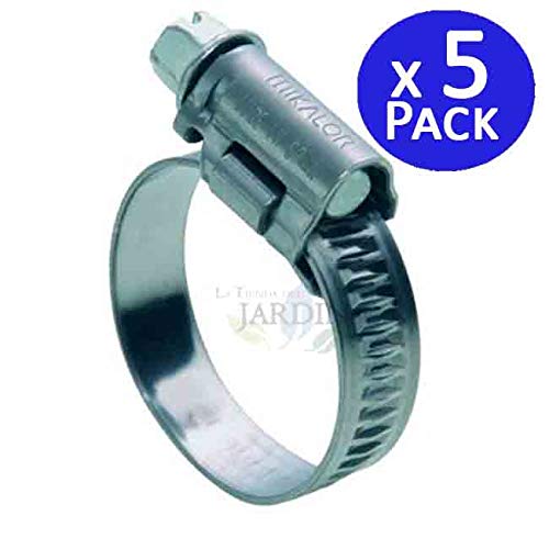

    Perdonadme pero lo que sigue sin quedarme claro es como se sujeta la manguera a la salida de plástico del sifón
  19. BraQla
    BraQla Miembro activo
    18 Feb 2015
    244
    45
    La manguerilla de la mia entraba a presion y la sujete con una brida de fontaneria. Ahora no tengo fotos pero es algo tipo esto: [​IMG]
    Luego para que la válvula de entrada de aire quedase bien sellada puse también una junta torica de fontanería (una arandela de goma vamos) y la tuerca de la propia válvula y ademas le eche un poco de liquido tubeles por dentro del sifon y con esto se sellaron los poros que quedaban

    ese latiguillo zefal negro acaba en una rosca de un diametro muy similar a la salida del sifon. Va a rosca
    Lo puedes ver en el video que subi
