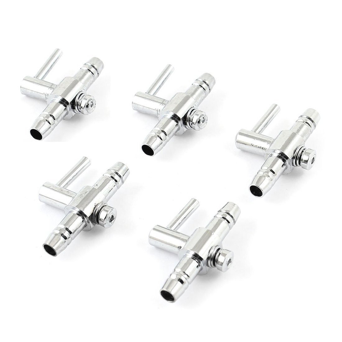

    Por cierto, como grifo podría servir esos que se usan en los aireadores de los acuarios? [​IMG]
    Tengo una por casa, pero no se si eso dejará pasar de golpe el suficiente caudal de aire para talonar.
