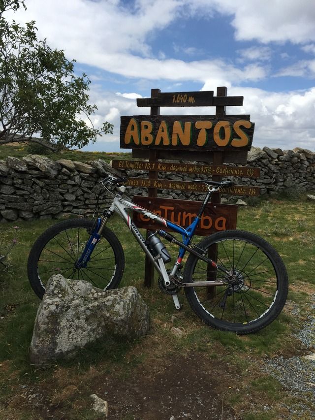

    Además de verdad. :(
    Este viernes pasado cuando bajaba un poco rápido por una pista, noté la horquilla "rara" y el sábado la llevé al taller; hoy me han llamado para decirme que está reventada y que me sale más barato cambiarla por una nueva. Lo cierto es que la bici tiene ya muchos años y parece que va siendo hora de renovar; me gustaría una bici similar: doble, en aluminio y eso sí, ya con ruedas de 29", pero caramba, hay una precios por ahí...
    Esta es mi bici :)
