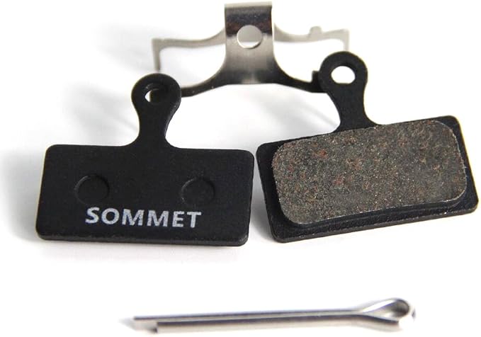

    Si no, ¿qué pastillas baratas en stock recomendáis para unos XT M785, creo que eran, ¿Galfer, Aliexpress?

    C0ñ0 !! ésas son las mías. Venían con las pastillas con radiadores. Vale, muy bien, sí refrigeraban daguten, pero cuando tuve que cambiarlas ... adiós muy buenas a los radiadores.
    Yo siempre pillo las específicas de Shimano. No sé, es algo que la Empresa No se la puede jugar, un pleito millonario bien puesto seguro que lo pierden y como tienen tantísimo capital sería millonario. Algo que no van a estar dispuestos a arriesgar y seguro que sus productos salen de fábrica perfectos. ¿Caros? Bueno, la peña los va a pagar igual.
    Una empresa que los piratee va a seguir obteniendo beneficios (incluso porcentualmente más) peeeero eso va a ir en detrimento de la calidad. Por otro lado mételes un pleito a una empresa birriosa y ... ni se presentan a juicio.
    Yo de esto no me fío ni un pelo. por qué son más baratas? unas décimas más grandes y se traban en la pinza y ve a reclamar al maestro armero.
    Además dicen que sirven para un montonazo ... cuando Shimano sólo las hacen para dos o tres modelos como mucho.
    SOMMET Pastillas Freno Disco Semi-metálico para Shimano XT M785 M8000 / Saint BR-M820 / XTR M960 M985 M987 M988 M9000 M9020 / Deore M610 M615 M6000 / SLX M666 M675 M7000 / Alfine BT-S700 RS785 RS685
