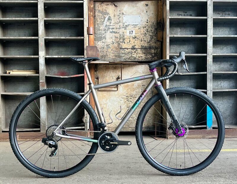

    Estaba yo pensando en las ruedas de 750d para gravel.
    Porque claro, si ya se les auguraba poco recorrido, con lo de las ruedas de 32" me parece que el niño ha nacido muerto.
    La idea es más vieja que la tos y consiste en, simplemente, fabricar diferentes tamaños de rueda de tal manera que todas tengan el mismo diámetro exterior con diferente balón. De esta forma todas las ruedas son iguales, no se alteran las relaciones de marcha (metros por pedalada) y cada una se puede destinar a un uso diferente.
    Debido a esto, la intención con las 750d es que el diámetro exterior de una rueda de gravel de unos 42 mm de ancho sea la misma que la de una rueda de 29" de XC moderna, es decir, 2,40"
    Al final es lo mismo que se hizo con otros tamaños de rueda, como las 26", que no son realmente una media única, sino una familia de medidas que comparten la particularidad de que, aunque debería de ser de 650mm según la norma francesa, tienen un diámetro total de 660 mm (lo que son 26").
    Así, existen las 26 x 2.00", que son las 26" de montaña que conocemos "de toda la vida". Su medida ISO es de 559 y su cubierta nominal es de 2.00" (51 mm).
    Luego están las 26 x 1 y 3/4", que los franceses llaman 650c. Su ISO es de 571 y su cubierta nominal es de 1,75" mm (47 mm).
    Por encima están las 26 x 1 y 1/2 (las famosas 650b), con ISO de 584 y cubierta nominal de 1,5" (38 mm),
    Más grandes son las 26 x 1 y 3/8" (650a), con ISO de 590 y cubierta nominal de 1,375" (35 mm).
    Por último, las prácticamente extintas 26 x 1 y 1/4 (650), con ISO 597 y cubierta nominal de 1,25" (32 mm).
    Con el tiempo se fueron adaptando a diferentes usos y así, por ejemplo, las 650b que conocemos no usan cubiertas 38 mm salvo en raras ocasiones.
    Las 650c, que se idearon para montarse en bicicletas inglesas de carga y de trabajo duro con sus 47 mm de ancho, y Schwinn las usó en sus cruisers de "peso medio", se reconvirtieron a ruedas pequeñas de ciclismo de carretera en 23-25 mm, tanto para alevines como para bicicletas específicas (contrarreloj, pista, triatlón).
    Con las ruedas de 700 sucede algo parecido. Aunque según la norma francesa deberían medir 700 mm de diámetro exterior, realmente esta medida son 710 mm (28").
    Las 700a, con ISO 642, estaban pensadas para usar neumáticos de entre 18 y 25 mm. Se usaban en bicicletas de carretera y están extintas desde hace décadas.
    Las 700b, con ISO 635, para neumáticos de 25-32 mm, se usan aún en bicicletas de paseo (las típicas holandesas) y las Orbea de nuestros abuelos (las de los frenos de varillas, "para ir a la huerta").
    Las 700c, con ISO 622, para neumáticos de 35 a 50 mm. Se han reconvertido a ruedas de ciclismo en carretera de 23-25-28 y más mm, las 28" de las bicis híbridas, urbanas y de trekking y las de las de montaña de 29" que usamos actualmente.
    Las 700d, con ISO 587, para neumáticos de más de 2", que se sacó de la manga GT a finales de los 80, en una familia llamada "Crossover" de la cual el buque insignia fue la Tachyon:
    Las 750d recuperan la misma idea; crear una bicicleta menos campera pero con la misma medida exterior de rueda que las de montaña (que entonces eran de 26"). Aunque las marcaban como ISO 587, realmente medían 583, por lo que eran unas 650b (ISO 584) en las que las cubiertas entran un poquito mejor.
    Vamos, que inventaron las gravel de 650b, los tíos, hace casi 40 años.

    Me adelanto al mercado y creo tendencia. Me he pillado una 36" Mullet con transmisión integrada en el buje.
      Tamaño de archivo:
      481,3 KB
      Visitas:
      23
