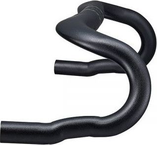

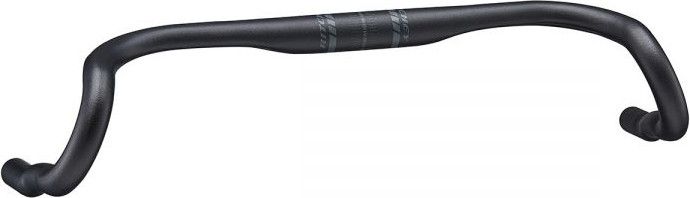

  20. Andreçao
    15 Ago 2006
    20.127
    8.905
    A mí me va muy bien el nuevo Corralitos.
    La cuerva es muy corta y muy baja, por lo que no varía mucho la postura al llevar las manos en la parte plana, en los escaladores o en los drops.
    El Venture Max:
    El Corralitos:
    También tengo el Beacon, que sería algo intermedio:
    Está montado, pero aún no lo he probado.
    Con el que hice unos pocos kilómetros fue con el ErgoMax:
    Pero es el que menos te vendría bien considerando el problema que tienes (el Corralitos tiene casi la mitad de drop).
