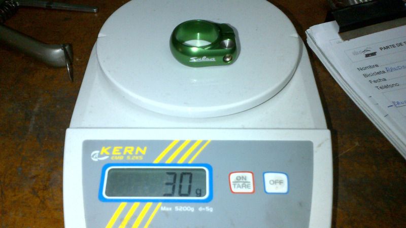

    Cierre Tija SALSA : 30 gr.

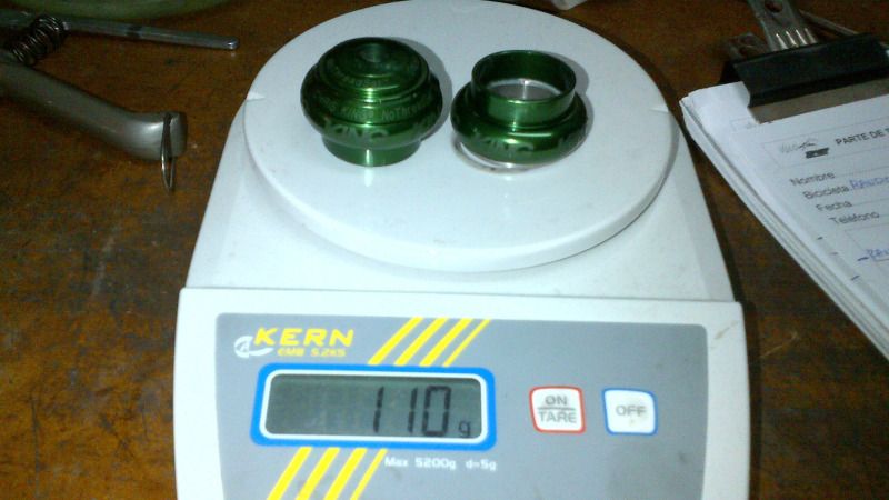

    Direccion CHRIS KING : 110 gr.

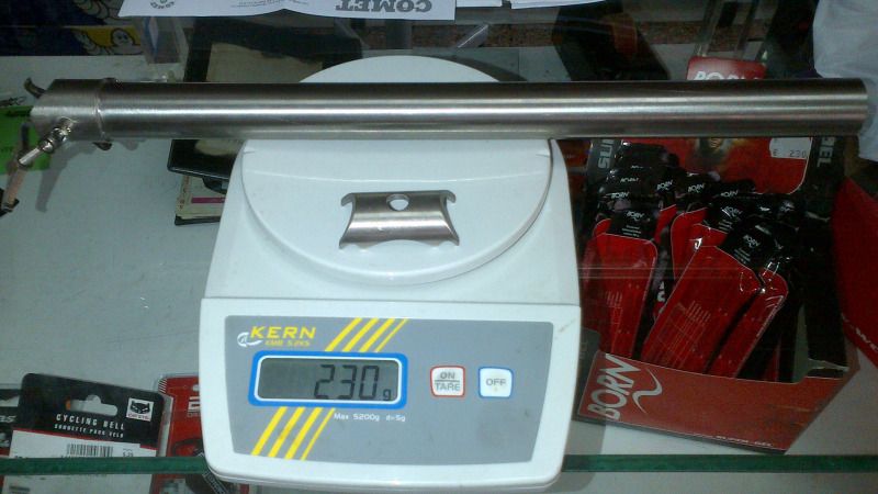

    Tija J&L Titanio D:27,2mm L: 400mm : 230gr

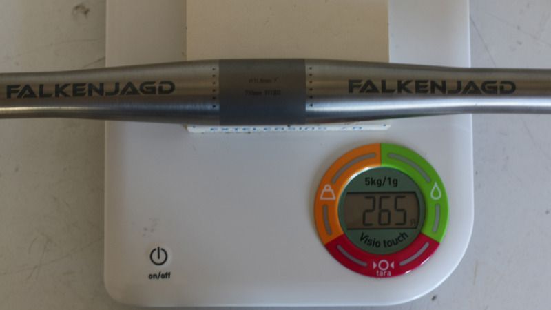

    Manillar Falkenjagd Ti L: 710mm D:31,8mm : 265gr.

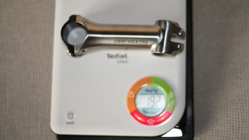

    Potencia Falkenjagd Ti L : 120mm : 192gr

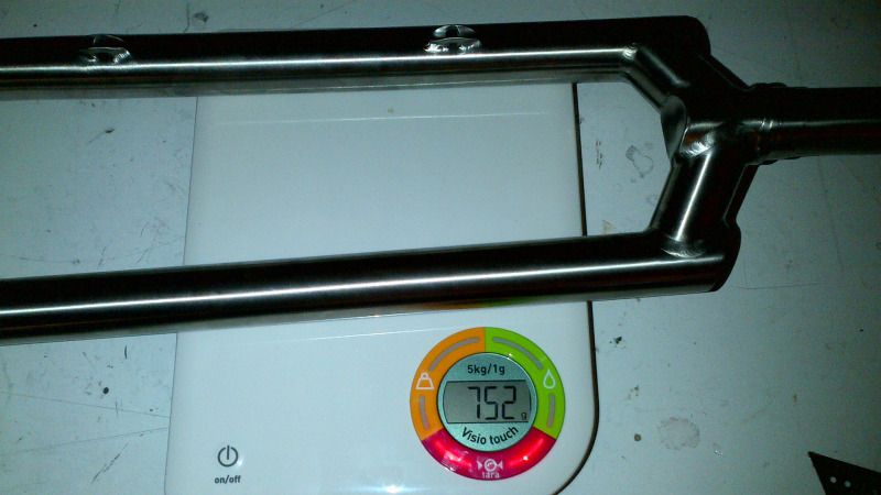

    Horquilla rigida Titanio XACD L a-c : 470mm : 752gr.

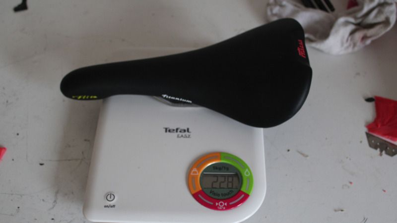

    Sillin Selle Italia Flite Ti : 228gr

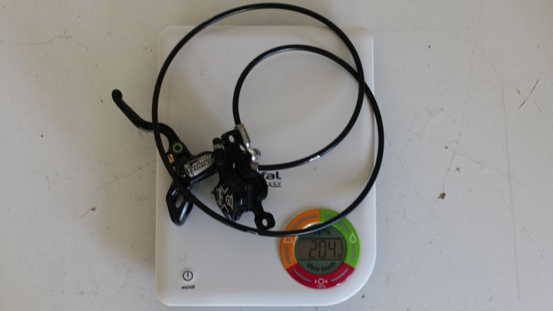

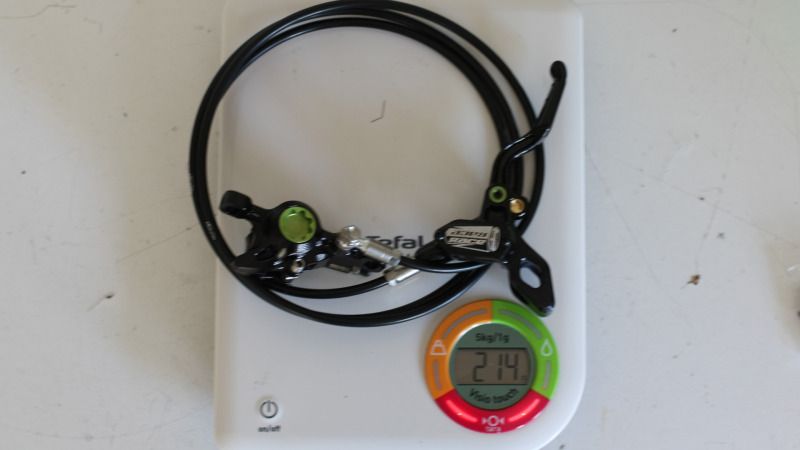

    Frenos Hope Race EVO X2 : 668 gr.

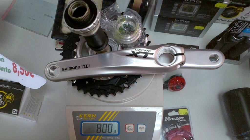

    Juego Platos - Bielas XT : 800 gr

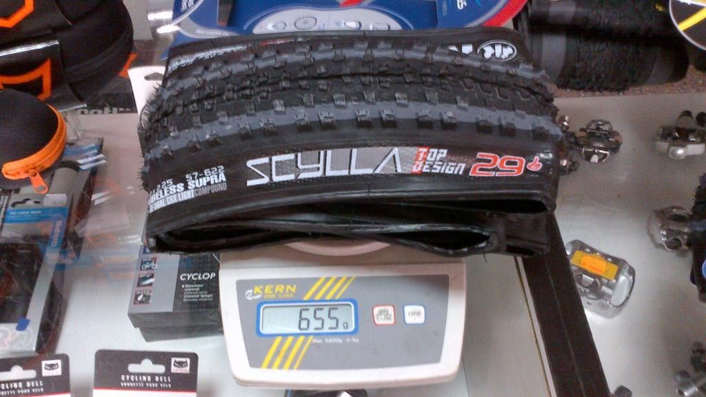

    Tubeless RUBENA Scylla 29 2.25 :

    Cierre Tija SALSA : ......................... 30 gr.
    Direccion CHRIS KING :....................110 gr.
    Tija J&L Ti 27,2 400mm : ...............230 gr.
    Manillar FALKENJAGD Ti 31.8 : ........265 gr.
    Potencia FALKENJAGD Ti 120mm:........192 gr.
    Horquilla XACD Ti 470mm : ..............752 gr.

    Sillin SELLE ITALIA Flite Ti :..............228 gr.
    Frenos HOPE Race Evo X2: ...............668 gr.
    Bielas/platos SHIMANO XT (2x10).......800 gr.

    Tubeles RUBENA Scylla x2 ...............1310 gr.

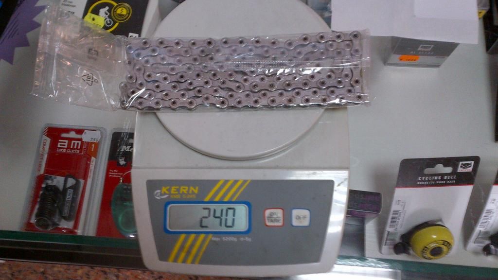

    Cadena SHIMANO XTR..................... 240 gr.

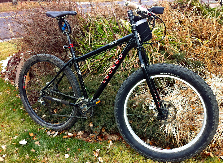

    Respecto a tener una horquilla con tanta longitud, pienso que estéticamente va a quedar un paso de rueda excesivo. Echa un vistazo a la Zombie que te comentaba de 500 mm con una fat tire.
    http://4.bp.blogspot.com/_d4gXi3A9uD4/TPlAEJuMEBI/AAAAAAAABJ8/xnbTQljOX3I/s1600/IMG_1101.jpg
    http://2.bp.blogspot.com/_d4gXi3A9uD4/TP_73THjACI/AAAAAAAABKc/AqyxKZvDbVY/s1600/IMG_1125.jpg
    http://lh5.ggpht.com/-jTvuj-YYN88/TQAJ9xShT-I/AAAAAAAABNs/LmDLtZKUwqI/s720/IMG_1122.JPG
    http://lh3.ggpht.com/-fzcrzDbyDhE/TQAJ-0sfVoI/AAAAAAAABN0/QpW5RLJK2Lg/s640/IMG_1124.JPG
