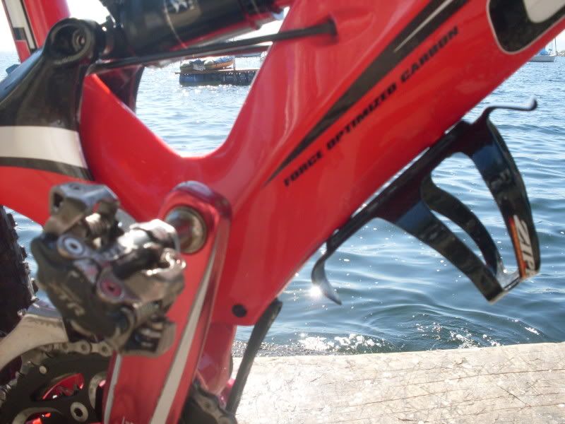

    - El sillin : Selle Italia en carbon (213gr); Restauró en un tapicero, para quedar en este color rojo...
    Obs: Lugar, Playa de Botafogo, en la foto a seguir explicaciones más grandes del lugar del fondo...
    - Potencia : Ritchey wcs 31.8, 90mm ;
    Obs: Aquí alguna historia: hay aproximadamente 500 años, Estácio de Sá cercenó en este pasaje, hoy es el pequeño porto al fondo, el Fortaleza São João, en el Barrio de Urca, a los pies del Pan de azúcar...
    - El manillar: El Syncros de carbon (160 gr);
    Obs: Lugar, Bahía de Guanabara, Barrio Urca...
    - El Portabidón: ZIPP (25gr);
    Obs: Lugar, incluso del anterior...
    - Pegatinas(?) Stickers 3M de la marca Scotch, con la función de protección en los lugares más variados del marco...
