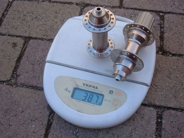

    Acabo de comprar un juego de bujes rival:
    http://cgi.ebay.com/RIVAL-MTB-Hubs-...36143QQcmdZViewItemQQ_trksidZp1742.m153.l1262
    La intencion es montarlos con unas mavic 717 que no son muy pesadas y se seguro que aguantan mis 75kg y mi estilo de montar (por lo menos en la doble, en la rigida al igual sufre más).
    Seran para Vs.
    Posiblemente use cabecillas de alu, lo que no tengo tan claro es si radios de rectos de 2 o de 2-1,8-2.
    Busco peso contenido pero sin que sean ruedas fragiles.
    ¿Que hariais?

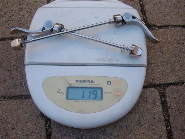

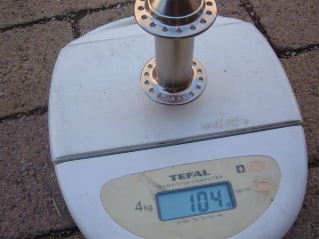

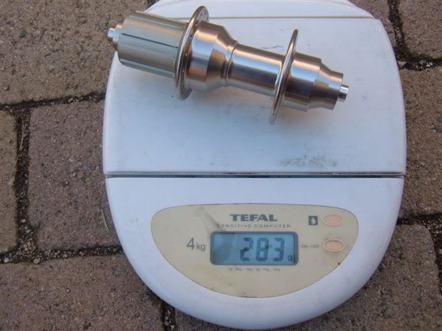

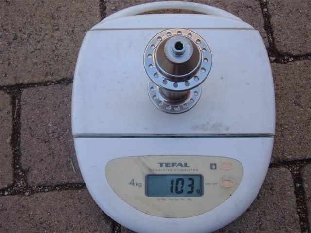

    Añado fotos con los pesos:
    Cierres

    PD: me encanta esa báscula. 103+283=388

    Los cierres son normalitos en cuanto a peso.
