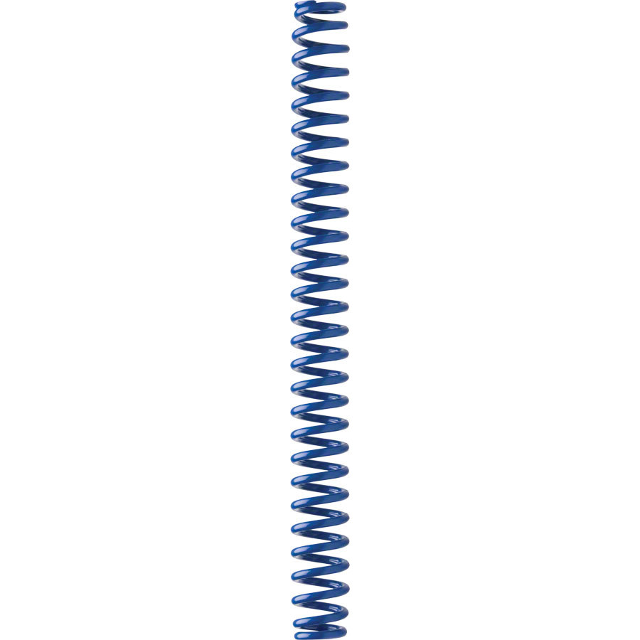

    Sí, si el cartucho del hidráulico te permite extender tanto (la mía llegaría hasta 180, ahí haría tope en extensión del hidráulico). La mía está en 175-130mm.
    Sólo se ha de poner un casquillo en la varilla del muelle para que le deje hacer más recorrido.

    Una cosa es tunear para que te acepte "el recorrido", y otra es que le metas un muelle más largo. El muelle de 170 es para la LYRIK que no tiene el sistema U-Turn, por tanto no tendrás forma de pillarlo al cuerpo de la botella por la parte inferior.
    Fíjate en la foto que puso el compi RUBERBIKE al contestarme. El muelle va "collado" a la pieza de plástico que lo va redirigiendo por las espiras que hacen que varíe el recorrido SIN PERDER LAS PROPIEDADES !! Ésa es la grandeza del sistema U-Turn.
    Bueno, pues todo ese sistema se extiende gracias al vástago que lo unirá al cuerpo de la botella por la parte inferior. Si colocamos un casquillo espaciador conseguiremos separar más las barras (NO conseguiremos mayor recorrido ni de coña ya que el muelle es el mismo)
    Las de aire juegan en otra liga, éstas si que consiguen ampliar el recorrido.
    El muelle de 170 es simplemente un muellaco la ****** de largo que queda trabado por arriba y no sé cómo por abajao, es muy probable que descanse simplemente en un tope que lo encaja.
    Vamos que a priori todo haría pensar que ... CONIO !! se pone el muellacón y arreando ... peeeeero, creo recordar que nustras botellas por la parte interior tienen un mecanizado. Y por otro lado tampoco sería muy conveniente probarlo a la ligera, lo que menos te va a interesar es que el muelle vaya loco ahí adentro.
    De hecho le llaman muelle rígido.
    Aquí tienes el muelle en cuestión ¿Cómo lo pillarías?
    Igual han hecho un kit especial para poderlo pillar, tan sencillo como unos topes que se introduzcan dentro del muelle para que no sependolee, siempre y cuando NO haya un mecanizado interno en nuestra botella, claro.
