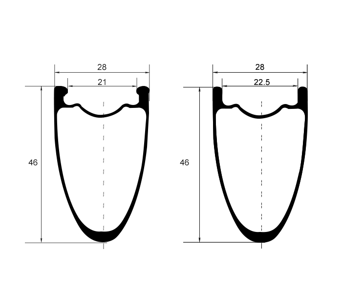

    Buenas, en el subforo de material de carretera puse un hilo sobre llantas asimétricas en el cual el forero@FSG-BCN respondió y me habló de este hilo. Así que, aunque sean disciplinas diferentes, a ver si me podéis ayudar por aquí.
    Tengo una bici de carretera de discos y estaba mirando un juego de ruedas a la carta, el caso es que en su día cuando compré las de la BTT el montador me habló de unos aros bor que eran asimétricos y las ventajas que tenían, así que me monté un juego con esos aros.
    Como os digo, tengo intención de buscar una ruedas de carbono (estaba mirando tanto nacionales como de China) y me ha costado horrores encontrar llantas asimétricas para carretera con medidas, digamos, de "carretera tradicional". En llantas para ciclocross o gravel sí, pero yo andaba buscando llantas asimétricas para cubierta o tubeles con "hook" o gancho (no las quiero hookeless, es más directamente voy a montar cubierta normal, pero tampoco me importa que la llanta sea tubeless). Ando buscando un perfil 50, ancho externo de 25/26 y un interno de unos 18 (mi idea es montar cubiertas de 25mm, no creo que llegue a montar de 28mm)
    Y ahora lo que preguntaba en el subforo de material. Yo, por lógica entiendo que mejor asimétricas (así las llevo en la bici de montana, y supongo que los montajes para gravel y ciclocross también). También entiendo que las llantas deberían tener la asimetría opuesta, es decir, si tuviéramos dos plantas con un logo en un lateral, en la trasera el logotipo quedaría apuntando a un lado y en la delantera al lado opuesto.
    ¿Alguien me puede ayudar? ¿Conocéis algún montador donde pudiera consultar?
    Pd: estoy mirando en China porque los montadores nacionales se me van de precio (tenía localizado uno que pudiera ofrecer lo que busco pero no da señales de vida, no sé si porque no tiene lo que le pido)
    Gracias y un saludo

    A ver... vayamos por partes.
    Sobre el gancho, ¿las quieres con gancho por algún motivo concreto? El gancho sólo sirve para montar cubiertas que son demasiado anchas para el aro en el que las vayas a montar, algo que cada vez sucede menos porque conocemos las ventajas de montar los neumáticos en un aro adecuado. Una vez superado eso, el gancho no sirve para nada, excepto para estrechar la garganta del aro y empeorar el comportamiento de la cubierta.
    Sobre la asimetría: es posible que te cueste encontrar aros asimétricos de carretera por varios motivos. El primero, que no son necesarios: los aros asimétricos ayudan a las ruedas a soportar cargas especialmente fuertes sin descentrarse gracias a que aumentan la tensión del lado de menor tensión, pero son cargas que en carretera prácticamente no deberían existir. El segundo, porque al ser aros sensiblemente más estrechos, el espacio disponible para la asimetría es mucho menor. Y el tercero, porque si además queremos que sean de perfil, el espacio disponible es aún menor y el espacio disponible que permita que los radios asienten bien es prácticamente inexistente a no ser que hagas el perfil también asimétrico, que sería muy raro.

    A estas alturas el hookless esta mas que probado por millones de vehiculos que circulan por las carreteras.
    Y hablando de ciclismo, ya hay muchos modelos en MTB hookless y sin problemas. Por ejemplo en disciplinas gravity, (Enduro y DH), donde sufren un maltrato y se someten los neumaticos a unos cambios y un estres brutales, en muchisimos casos a bajas presiones.
    Si no hay la opcion de que sean hookless, pues nada, pero que no sea por miedo a que destalonen
  12. LyN_Suiza
    LyN_Suiza Miembro Reconocido
    3 Jun 2009
    23.580
    20.399
    De hecho, puede decirse que un aro hookless es más seguro desde el punto de vista del destalonamiento que uno con gancho, porque el gancho estrecha la garganta, que es lo que puede provocar un destalonamiento.
    Lo que provoca el destalonamiento son las fuerxzas que empujan el talón hacia dentro del aro, no hacia fuera de la rueda verticalmente. Hacia fuera no puede ir porque el aro no le deja. El talón puede verse empujado dentro del aro al flanear el neumático, cosa que sólo pasará con presiones extremadamente bajas y neumáticos anchos para el aro. Si el aro es ancho (en relación al neumático) y la presión es suficiente, la estructura es sólida y el destalonamiento es imposible.
    De modo que puede que tengas miedo, pero en todo caso es al contrario de lo que intuitivamente piensas.

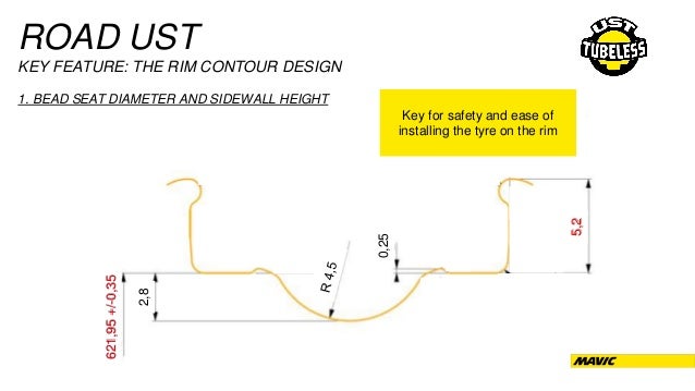

    Como curiosidad os pongo las dimensiones del UST de Mavic que es de 2018
    Pero la tendencia será el hookless
    Y como ya han dicho el hookles es muy seguro y no te dará ningún problema.

    PD: en las imagenes de Mavic para road ust aportadas por @Terrylogic , yo veo que hay gancho
