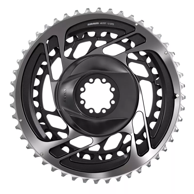

    Hola buenas. Tengo una consulta a ver si me podéis orientar. Tengo el grupo Rival AXS en la de carretera y estoy pensando en ponerle potenciómetro. Mi consulta es: ¿qué combinación de bielas y platos serían más interesantes para combinar con el grupo Rival puestos a mejorarlo? Si ya se ha respondido pido disculpas
  14. tuto_14
    tuto_14 Miembro activo
    17 Jun 2021
    371
    138
    España
    Si no quisieras cambiar las bielas, siempre puedes usar los potenciometro de pedales como los Favero Assioma.
    Si ya quieres aprovechar el cambio para mejorar las bielas y llevar el quarq, yo tenía las force (sin potenciometro) y pasé a las red también por aumentar desarrollo y bajar el peso... pero esto como todo, mirar precios y ver cuánto te compensa cada cosa.
  15. davarito
    davarito Novato
    26 Nov 2022
    23
    Valladolid
    Sí, esa es la idea que tengo yo creo. De desarrollo no voy a cambiar con 48-35 voy cómodo. Sabéis el peso del juego de bielas y platos Force y Red. Y puestos a pedir, precios a grandes rasgos que dependerá de ofertas o de donde lo compres eso sí.

    Yo estoy parecido a ti. Tengo rival con potenciómetro, y busco potenciómetro dual y mejorar el conjunto, bielas/platos, mejorando peso.
    Las bielas force nuevas con potenciómetro mejoran algo, son muy bonitas y ya empiezan a asomar descuentos, pero en 48/35 apenas hay stock o mucho descuento.
    Las red son caras, pero bajan mucho el peso.
    Otra opción sería combinación de ambas
