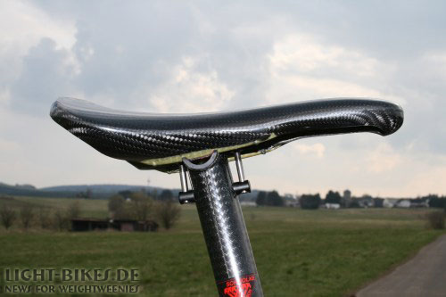

    Os pongo unas fotos (no muy buenas), de momento muy contento, por 50€ que me costó todo...

    Wow!!! tiene buena pinta.
    Pero la cuna para railes de carbono, no es de Ali, no?

    ¿No llevas la tija mal puesta? La parte más baja del pasador suele ir en la parte delantera.

    Y así es como lo llevo. En la primera foto la bici estaba mirando hacia la izquierda.

    Perdón, es que me he equivocado al escribirlo jeje. La parte baja va detrás.

    Pues creo que seguimos sin entendernos jajaja.
    En la foto que has puesto si pones la tija en vertical el agujero que va delante queda más abajo que el agujero trasero. Igual que lo llevo yo
