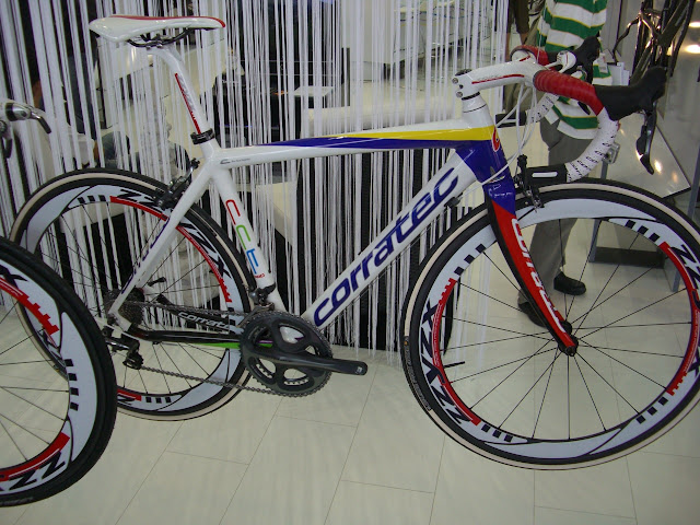

    Tengo problemas montando mi dirección tune bubu, en el cr1. No me cuadra.
    En la horquilla, coloco la cuña y el rodamiento con su cazoleta quedan como muy separados, queda feo feo. No se si es normal. Voy a hacer una foto...
    Creo que no hay vuelta de hoja, queda así de mal.

  13. DeiviX
    DeiviX anorexic bike
    16 Ene 2006
    9.436
    1.795
    Y no sera que esta mal montada?...MELOOONN!
    Fea fea...

    Esa dirección no es para ese cuadro, parece integrada, y el CR1 creo lleva semiintegrada.

    Investigando un poco me dado cuenta que algo no me cuadra, la base del rodamiento inferior que va embutido en la horquilla no es igual que este:
    de ahi que no le deje sentar debidamente, tu le has metido en la base de la horquilla el que va en el rodamiento de arriba haciendo cuña.
    El de 1.31g va arriba y el de 2.72g va abajo.
    http://www.pedalator.com/VTT/capesecombien/jeu_direction.htm
    Última edición: 10 Sep 2009
