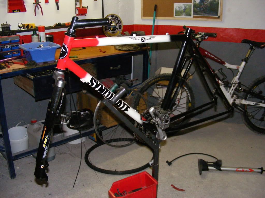

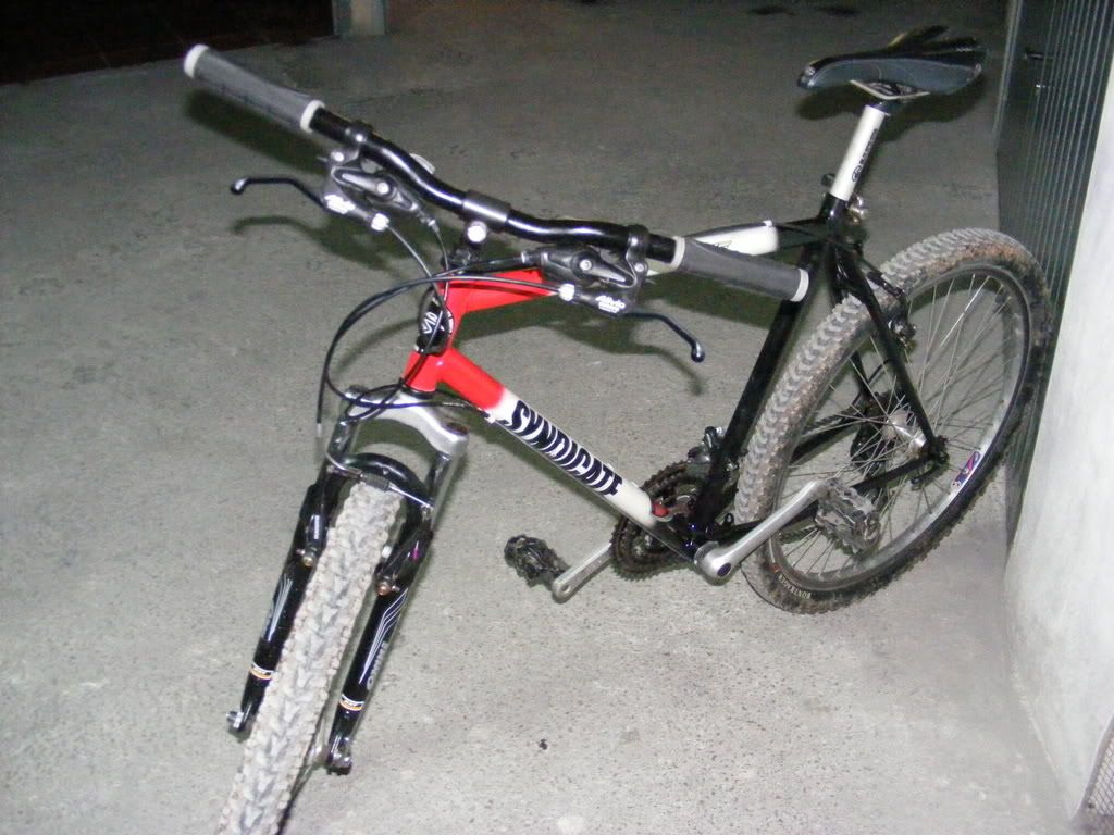

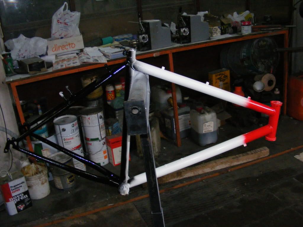

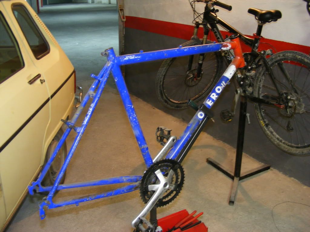

    Cansado de alquilar bicis cuando voy a visitar otras ciudades, o en su caso no haberlas, decidí darle un repaso a una bici que tenia, la que además le tengo gran aprecio ya que es mi primer mountain bike.
    Un poco de pintura unas piezas de aquí y otras de allá, creo que ha quedado estupenda para tal comanda, poder llevarme mi bici a otras ciudades sin tener que preocuparme demasiado.
    Ahí van unas fotos del paso a paso

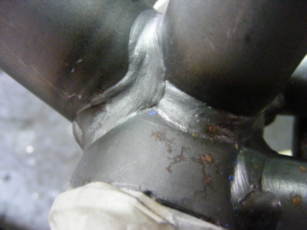

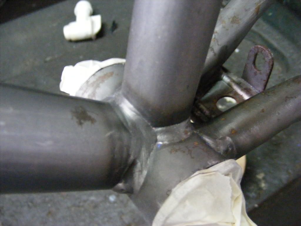

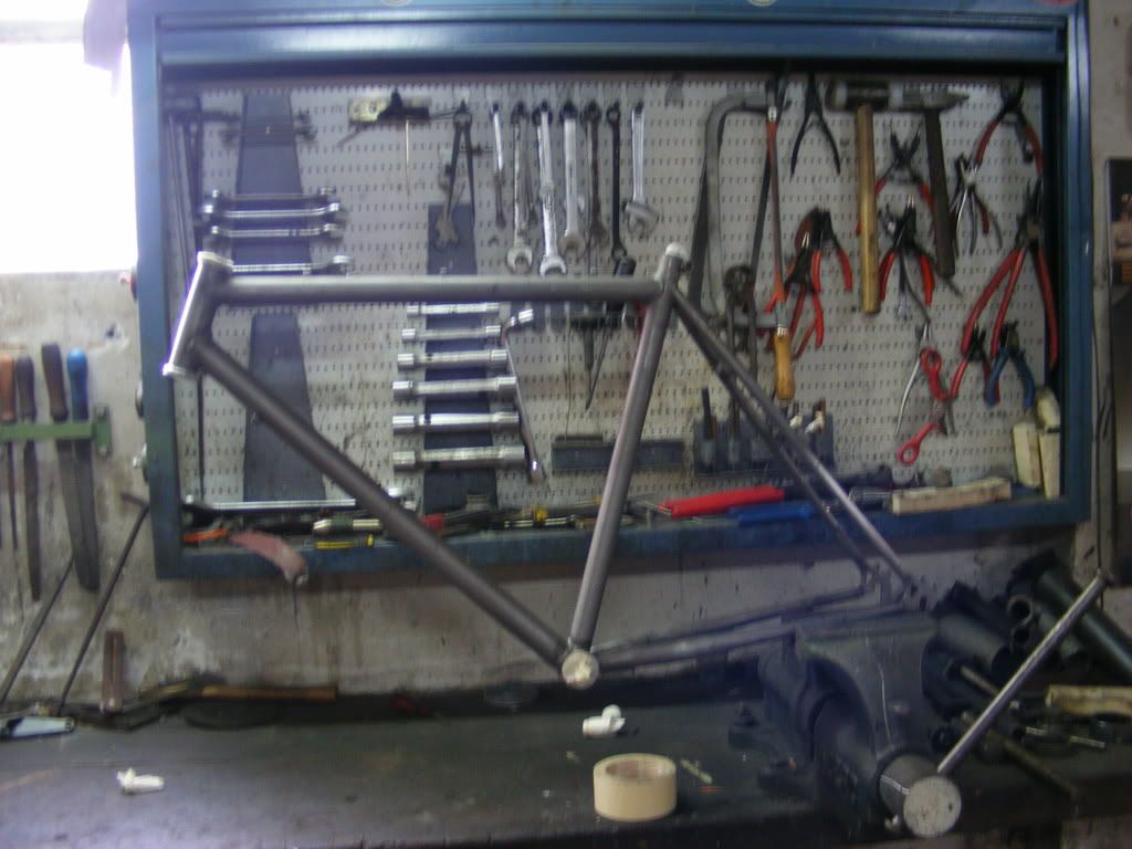

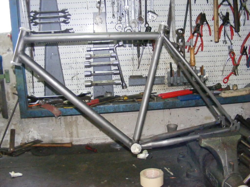

    Con un poco de decapante, ahorraremos muchisimo tiempo en quitar la pintura y el resultado es asombroso, ni los sitios difíciles quedan a salvo

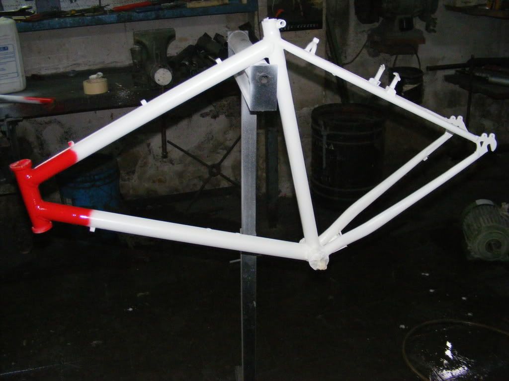

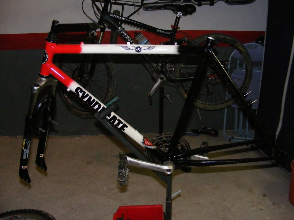

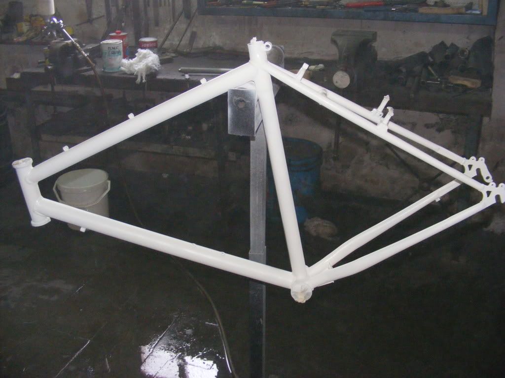

    primera capa en blanco

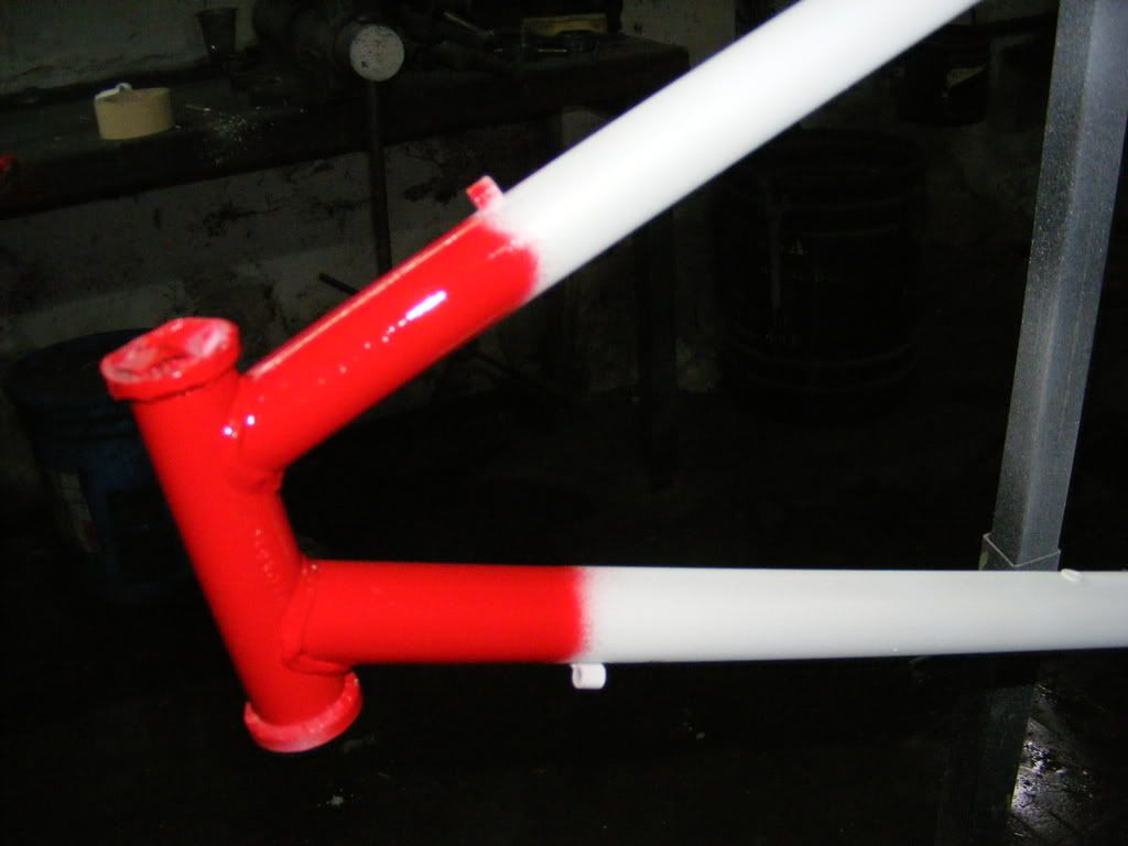

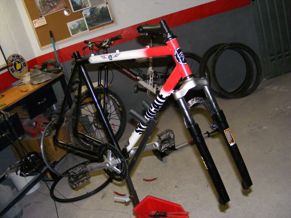

    Un poquito de rojo por aquí...
    Y otro poco de negro por allá

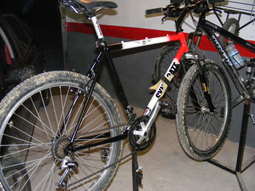

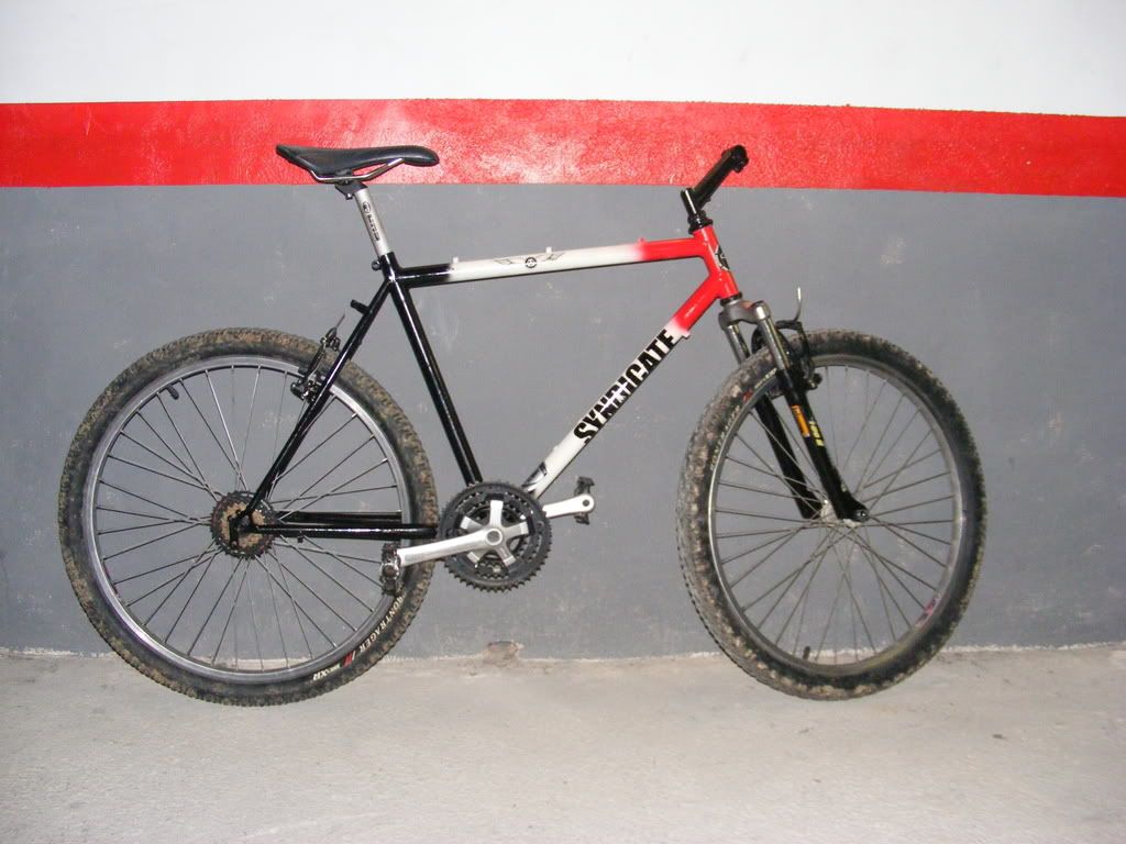

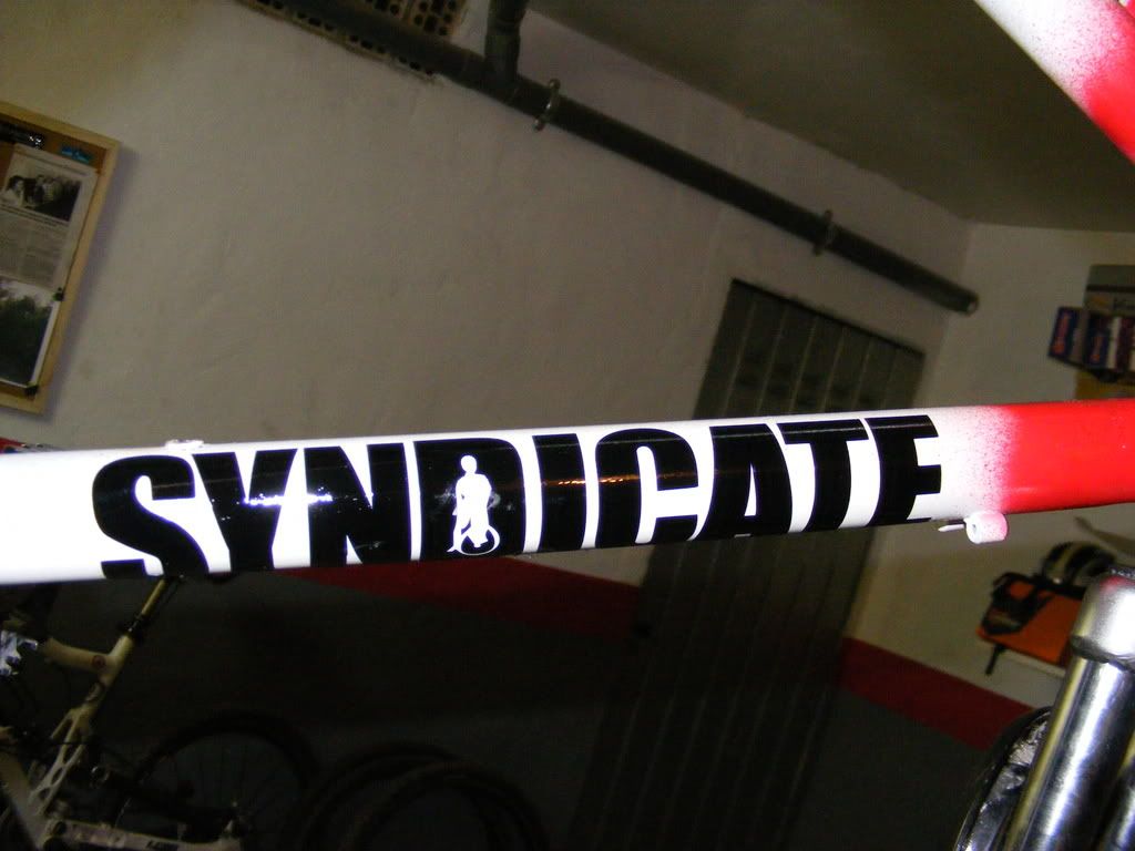

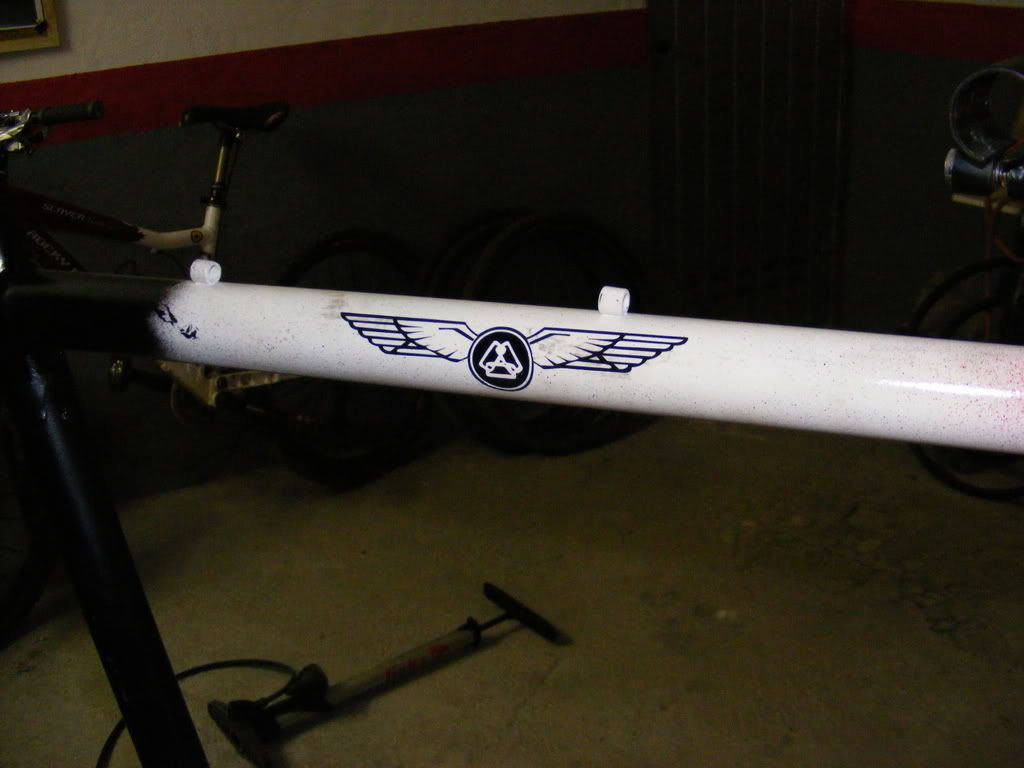

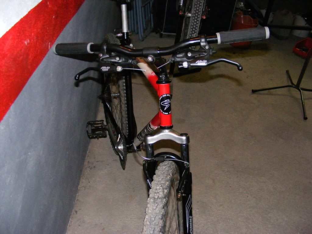

    y con unos adhesivos la lacamos y este es el resultado

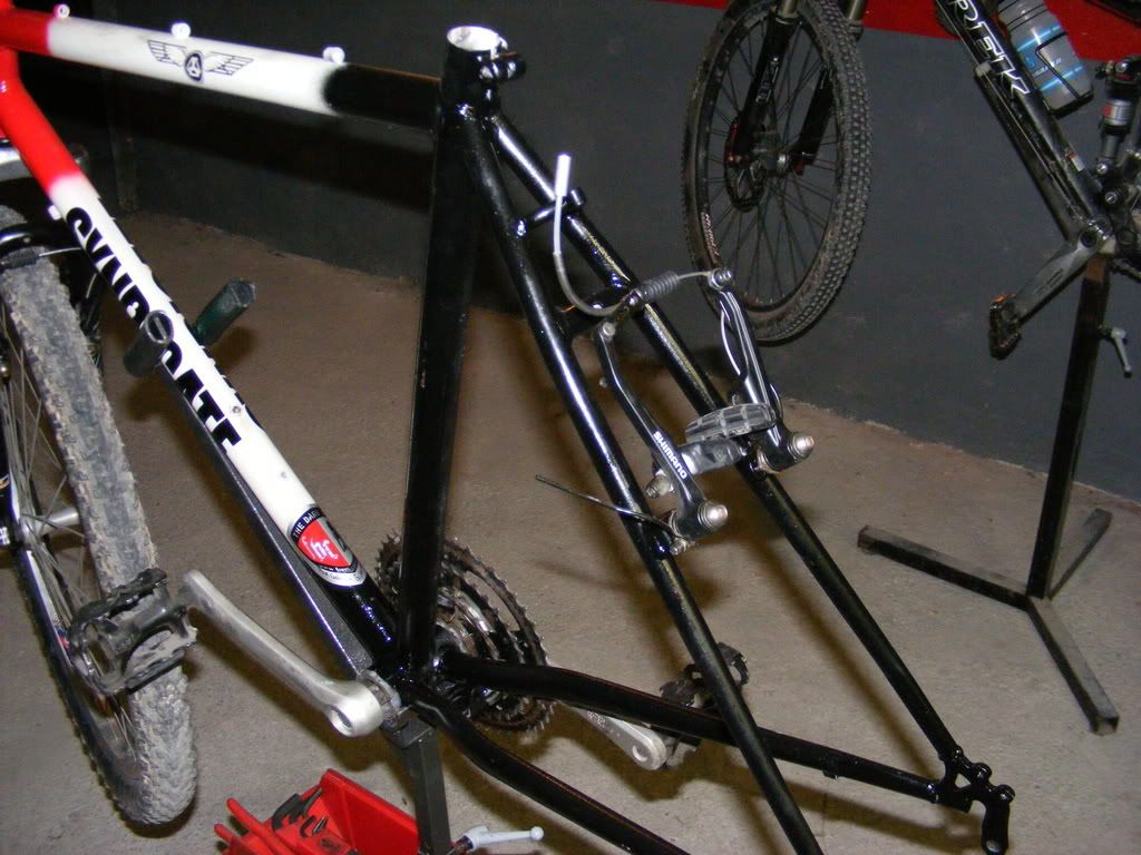

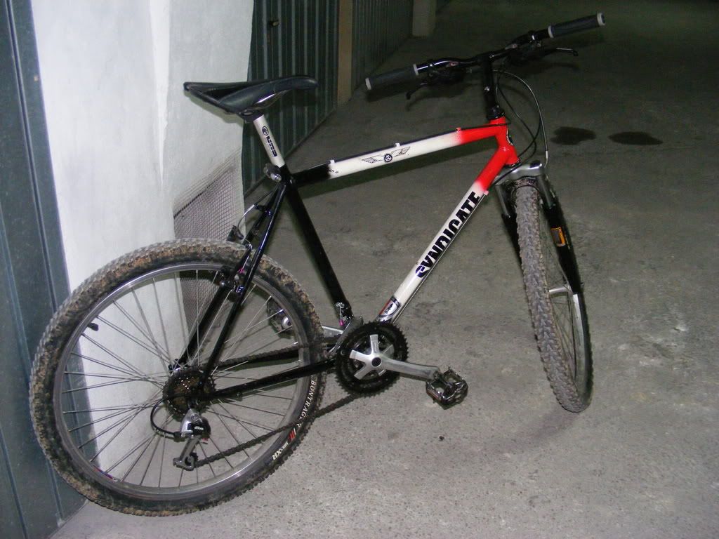

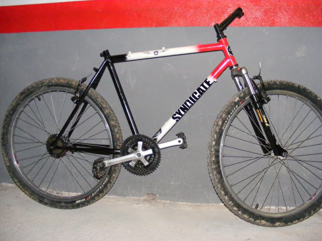

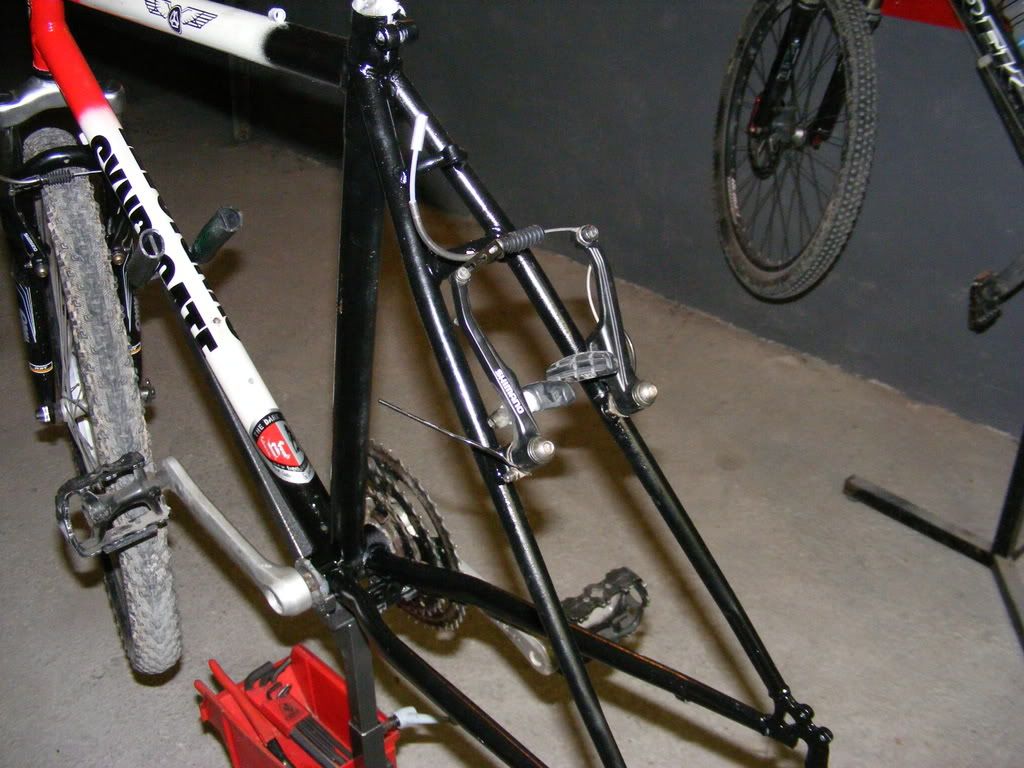

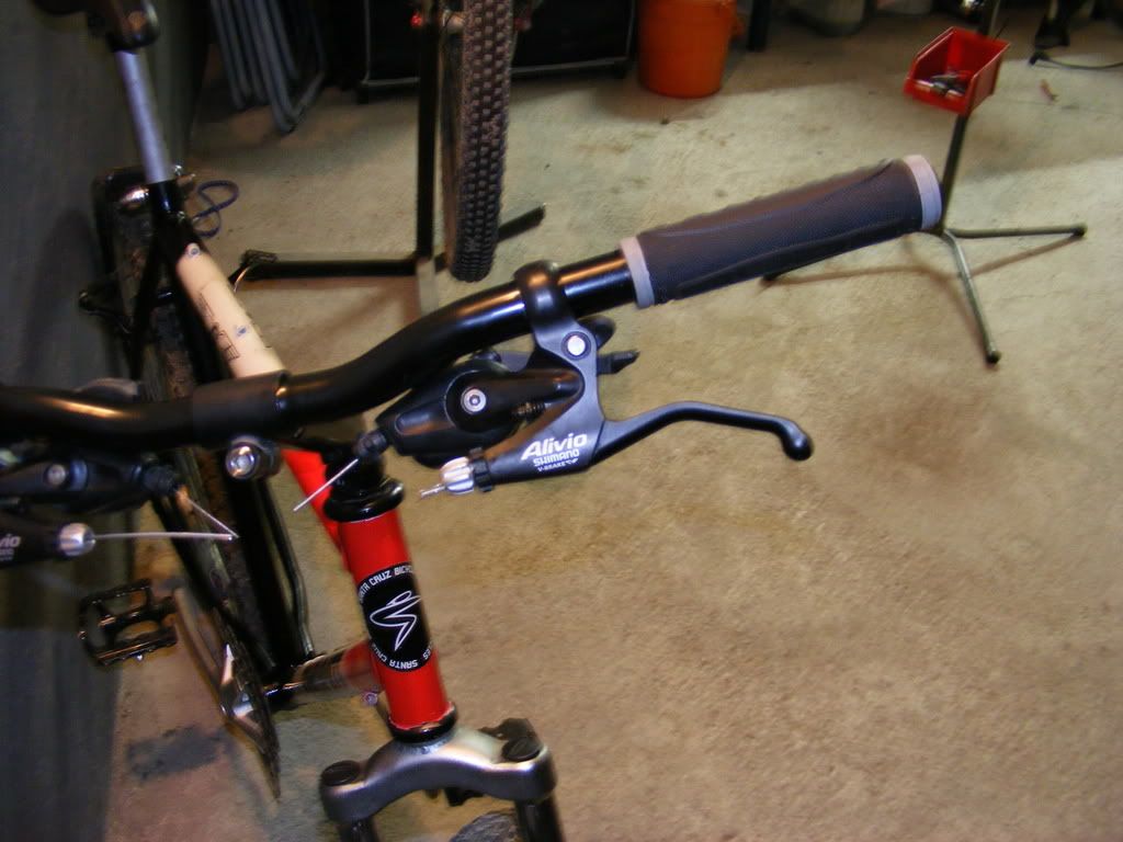

    Unos viejos frenos de V y unos mandos reciclados a 7vel Alivio
    Esto ya empieza a parecer una bici...
    Espero que os guste, no sabia si colgarlo en mecánica, en general o aquí, pero como el uso que le voy a dar es urbano, creo que este es su mejor lugar y así de paso engordamos este post.

    Buen curre, y mejor resultado, sí señor. :saltarin

    que curro mas guapo...ahora, no se si la dejaria por ahi cuando estes de tiendas por la cuidad...
    Como has decapado el cuadro? con que producto?

    ahi va! si tienes un r6! te ha quedado muy bien la bici, muy mafiosilla XD, pero cándala bien que a los del sindicato del crimen les puede caer simpática.

    Con cualquier decapante de pintura que encontraras en una tienda de pinturas por unos 10€

    pregunta globera seguro pero que es un r6?, muy bonita la bici, una cosa si solo la vas a usar para ciudad por que nole pones unos slick, yo llevo unas victoria randonneur y es como si llevaras una tercera pata..... no seais mal pensados, es que es mucho mas facil correr.....***** otra vez..... como salgo de esta

    Gran trabajo con la otero pero lo dicho tendrás que comprar un buen candado anticacos que la bici llama la atención de lo bien que quedó, saludos!
