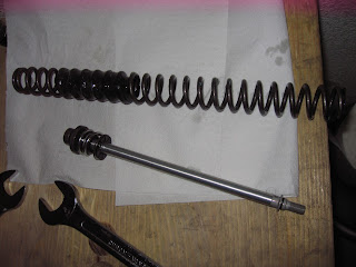

    Yo sigo con mi muelle
    ya tengo el muelle en casa y tengo un pequeño problemilla
    resulta que el muelle nuevo tiene la zona del medio con la funda retractil, esa que traen para que al rozar con las botellas no suene, (supongo que es para eso) No!
    bien pues el muelle de fabrica lo lleva en la zona de arriba
    que ocurre? pues que suena, necesito retractil para colocarselo al muelle nuevo alguna idea de donde conseguir ese tipo de retractil tan gordo?? valdria con un trozo de camara? no se pudriria la goma de la camara al contacto con el aceite???
    muelle original de fabrica
    muelle nuevo
    Última edición: 3 Sep 2012

    No lo puedes "enroscar" hasta el medio?

    51
    Mad, Las Tablas
    que va , imposible roscarlo
    gracias vincent eres la leche..!!
    voy a buscarlo, a ver si lo encuentro mas cerquita que los gastos de envio no me merecen la pena
    las tiendas de electronica no lo tienen tan gordo, al menos las que he visitado hoy
    edito::
    acabo de ver en un foro Ingles que el dichoso Shrink Tubing se puede mover tal y como comenta Armandete, no se... yo no he podido, pero mañana lo intento de nuevo a ver si siendo mas bruto....
  14. joker
    joker whatthefuck!
    5.360
    952
    lo tienes que "enroscar" como si fuera una tuerca hasta su sitio, luego si se ha quedado muy suelto con respecto al muelle, dale calor con un secador hasta que encoja....
  15. xaxote
    xaxote Miembro
    17 Feb 2012
    307
    esplugues de llobregat ( españa)
    Hola buenas noches, has probado a darle calor, quese dilate un poco y le vas dando vueltas hasta conseguir colocarlo en una zona optima??y como dicen luego darle calor nuevamente para que se quede bien aderido al muelle?prueba asi haber que tal si hay suerte...saludos!!

  16. Peter PJP
    Peter PJP Miembro Reconocido
    10 Abr 2008
    7.213
    51
    Mad, Las Tablas
    solucionado...!!!! me ha costado "arrancarlo", pero se ha podido,...!! ya no chasca la horquilla
