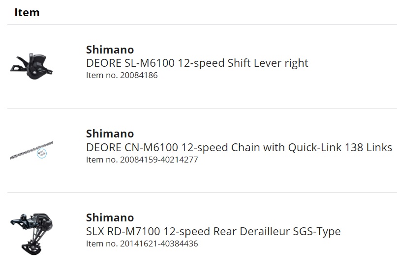

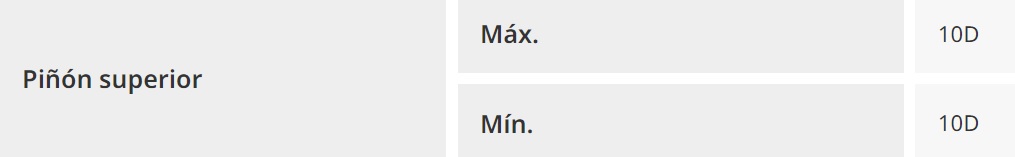

    Buenas si pongo un cambio trasero Slx M7100 con un cassette 11-45 sería compatible? Como en la web oficial de shimano leo piñón mínimo y máximo 10 tengo la duda.
    Serían estas 3 piezas junto a un monoplato 44, cadena igual con 138 eslabones es demasiado para poner plato 44 con 11-45 cassette? Gracias por adelantado.
    Última edición: 12 Nov 2025
  13. pontevedraesvida
    pontevedraesvida Miembro Reconocido
    4 May 2022
    1.505
    677
    Algeciras
    No, solo es compatible con cassettes 10-45. Por empezar en el piñón 11 no creo que tengas mucho problema… pero en el piñón más alto sí.
    Deberías poner un desviador de pata corta: RD-M8100-GS (el SGS es para 10-51) o RD-RX820 (gravel)
    Última edición: 13 Nov 2025

    el M7100 SGS si llega al 51 de hecho esa es su especificación

  18. Jose_patraix
    Jose_patraix Miembro Reconocido
    21 May 2011
    4.036
    696
    Buenas, voy a poner un cassette 11-45 https://es.aliexpress.com/item/1005010126528339.html?spm=a2g0o.productlist.main.1.7e621460jtjZto&algo_pvid=9a249ae5-efca-4fca-8137-1c17ab8f09e7&algo_exp_id=9a249ae5-efca-4fca-8137-1c17ab8f09e7-0&pdp_ext_f={"order":"-1","eval":"1","fromPage":"search"}&pdp_npi=6@dis!EUR!74.99!74.99!!!603.78!603.78!@211b61d017630220603966281e1148!12000051235239304!sea!ES!768522561!X!1!0!n_tag:-29919;d:2896086;m03_new_user:-29895&curPageLogUid=zywV3x9Nw1Pa&utparam-url=scene:search|query_from:|x_object_id:1005010126528339|_p_origin_prod:
    La duda que tenía era que el cambio M7100 especificaba piñón mínimo inferior y máximo 10T de ahí que tuviera la duda de colocar un 11, gracias.
    https://bike.shimano.com/es-AR/products/components/pdp.P-RD-M7100-SGS.html

    no habre leido bien desde el movil...pero el M7100 SGS le sirve
  20. semiau4
    semiau4 Hago lo que puedo
    2 Oct 2009
    7.446
    1.497
    VigoLandia
    Yo también pienso que sirve igualmente.
