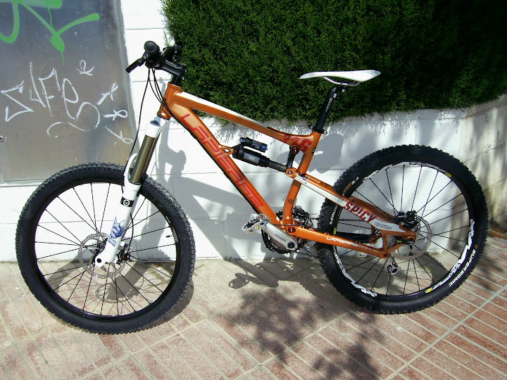

    hola pepe1,mira para poner esos discos tiene que ser una adaptador postmount de 203!!! supongo que el disco delantero seria un 203.
    el trasero un 183 me rozaba en el adaptador asi que lo tuve que limar ligeramente para quitar ese roce.
    por ahora perfectos y no te desesperes por que son jodios de poner a punto,pero la frenada que dan es brutal.asi es como la tenia
    y asi como la tengo ahora

    Una pregunta
    conoceis las medidas del amortiguador de la spicy,distancia entre ojos y carrera,
    an amigo kiere uno como el de la foto

    pues la medida es esta si no me equivoco 215 x 63,5 osea 8,5 x 2,5.:deal
