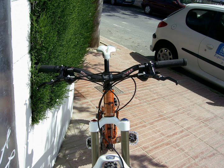

  19. SeñorTrialeras
    SeñorTrialeras mejorando cada dia
    9 Sep 2008
    410
    pues esto es lo que andaba buscando yo y porfin lo e podido montar
    aqui dejo las fotos.:punky
  20. GUSYBIKER
    GUSYBIKER con la pierna rota!!!!
    19 Oct 2005
    1.152
    San Vicente del raspeig(Alicante)
    alaaa que peazooo de potenciaaaaaaaa el gallooooooooooooooo ,aleee como nos cuidamos.
    que peso tiene?
