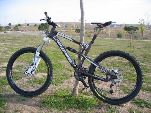

    Hola Lapiericos, os pongo unas afotos de las últimas historias que le he puesto a mi bicha, *****, cada día me gusta mas esta bici
    He modificado estos componentes, por cierto, estoy contentísimo on los bujes Nukeproof, os los recomiendo de veras, por otra parte he mantenido los frenos pero he cambiado los discos por unos Shimano XT, sinceramente ahora tienen una frenada mucho mas progresiva y estéticamente me gustan mas.
    El montaje de las ruedas desde cero ha sido un infierno, no lo había hecho nunca, pero ahora ya se como hace, tuve que comprar el centrador y demás, pero con un manualito y paciencia las dejas finas finas, eso si, el aparaguado lo hice sobre la bici, si no no acababa nunca, que locura
    -Bujes Nuke Proof Generator delante y detra´s
    -Llantas Sun Ringle Equalizer
    -Radios DT-swiss Competition.
    -Cubiertas Maxxis Ardent 2.4 folding
    -Discos de freno Shimano XT de 180 mm
    -Tija telescópica Crank Brothers Joplin 31,6 con remoto
    -Pedales Crank Brothers Acid 1
    -Cassete Shimano Saint
    Por cierto, estos Ardent de Maxxis van como un tiro y dan un agarre lateral muy bueno, pero para bajadas un poco más brutas uso unos Advantage, también en 2.4
    Saludos!!
