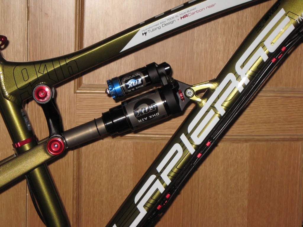

    Os pongo una fotito de mi último "upgrade" a la Spicy 916. Un DHX 5.0 Air.

    Le sienta muy bien!:chinchin
    notas mucha mejora en la sensibilidad?

    Buen update. Antes qué montabas, el RP23 ?? No me acuerdo, y en las fotos que tengo vuestras no lo veo.
    Ya contarás cómo va, pero de momento, estoy muy satisfecho con el RP2 HV BV.
