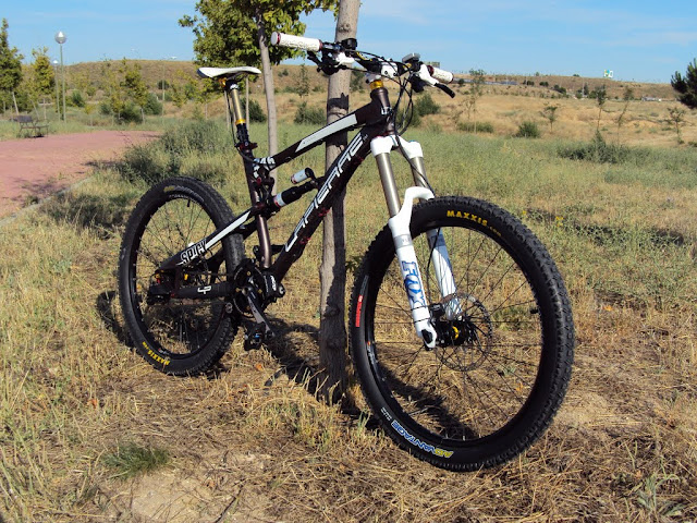

    Aquí os dejo mi Spicy 316 con los últimos upgrades!!
    De momento sin fisuras, podiáis poner una foto con la zona fisurada en cuestión, no se por donde casca y me toca revisión en breve
    Lo más significativo es la Float Rc2 delante y el Manitou Swinger air 4way detrás, el cambio de comportamiento es enorme, estoy flipado con esta horquilla, siendo de aire parece de muelle, va como un tiro, y el SPV de manitou funciona a las mil maravillas. El tensa de blackspire y los dos platos 22-36 es otro cambio importante, adioos al plato grande, no lo echo de menos en absoluto, y además fuera enganches de pantalon largo, que en invierno me he llevado mas de un susto.
    Tambien le he puesto discos de 203 delante y detrás, pero no se yo si no me habré pasado en la trasera, me da que me sobra freno, aunque delante os lo recomiendo a todos.
    ¡¡Saludos!!
