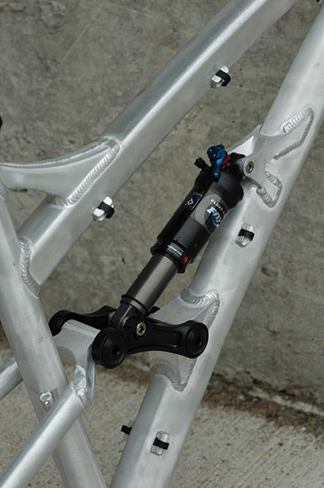

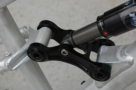

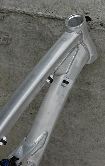

    Transition continua con su evolución, la marca crece, crecen las espectativas, y responden con numerosas novedades y aumentando su oferta.
    En este caso se trata de un restyling de la Covert, y es que el mercado cambia y hay que adaptarse a estos cambios. Cambios que le han sentado de fábula a la Covert por lo que s epuede apreciar en estas primeras fotos que nos hacen llegar.
    Se esperan ,las primeras unidades, para el verano. Pero de momento , podemos adelantar que ha sido diseñada para horquillas de 160, que dá más de 15cms en la trasera, cambia la bieleta, que ahora es de una pieza, cambia la dirección; ajustándose a las nuevas modas, y en definitiva, podemos decir que se trata de una bici pensada pra seguir haciendo muuchos kms pero aumentando su capacidad en los descensos.
    Ya nos han pasado las medidas de la nueva covert, y son estas:
    (tomadas con la referencia de una horquilla de 557mm hasta la pipa de dirección)

    Pongo un grafico de la vieja Covert para que sirva cómo referencia de a que corresponde cada una de la medidas anteriores, que hay alguna cosa un poco confusa de traducir:
    Ahí van las primeras fotillos, según vayan saliendo, las iremos colgando.

    Hay que tener muy mala leche para colocar esas imagenes y no mostrar una foto en la que se vea todo el cuadro, ehhhhh !!! XD

    La dirección es 1/8 arriba y 1/5 abajo? Para cuando se espera info completa?

    que mala ****** teneis.....
    una foto del cuadro entero¡¡¡¡¡¡¡¡

    Pues si, si le han aumentado el recorrido a 150-160 está claro que o han cambiado el punto de giro o han modificado un poco el tubo de sillin, porque la cosa estaba justita. Quereeeeemos mas fotosssss. XD

    Adaptador para el guia y nuevo guiado de los cables, que más se puede pedir!!??
    Para el año que viene ya me veo enjarretandole mi covert al jefe y montando esta.....

    Me gusta, en las primeras fotos me la imaginaba con la tipica barriguita absurda que tienen muchas bicis pero ya veo que no. Y han cambiado casi todas las Piezas CNC, en mi opinion a mejor.
    El punto de giro principal lo han subido un poco, osea que será un poco mas eficaz... Ahora es cuando viene Ender y la lia. XDDD

    lo que no me gusta nada es la moda absurda de las marcas de poner las direcciones con diferente diametro, al final si quieres una buena direccion tienes que comprar una reductora y otra normal, o una horquilla con el cuello con distinto grosor, osea una putada

    Con las direcciones estas pasará como cuando sacaron las de 1.5". Al principio mucha bici montaba estaba medida pero en españa a penas se comercializaban las direcciones y acababas, o volviendote loco para encontrar una, o pagando un pastón.
