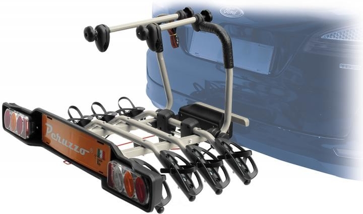

    Yo tenía pensado el Thule Hang On 9708 con el portamatriculas Mottez...
    http://www.probikeshop.es/mottez-placa-de-senalizacion-para-portabicicletas/89743.html
    En mi caso, por ser para 4 bicis, he optado por algo más robusto...
