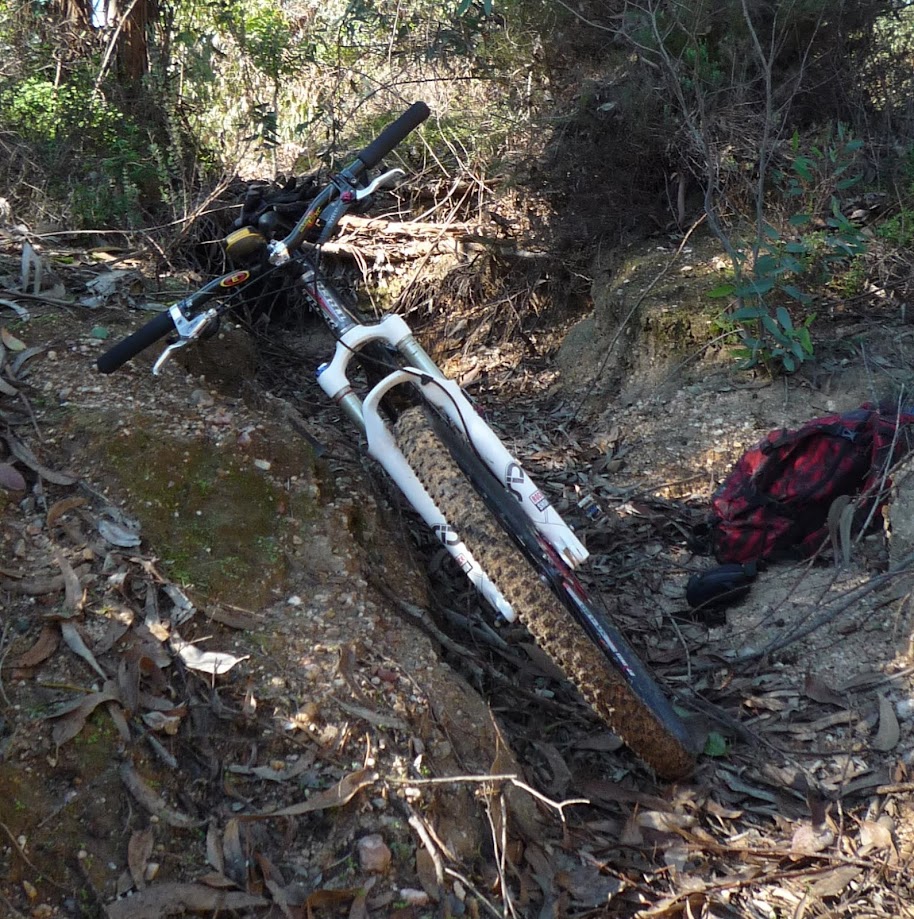

    Por poder, claro que puedes. Lo que pasa es que que según la forma del puente de la horquilla te quedará más cerca de los laterales de la cubierta que si va con su medida y tienes que tener en cuenta que una horquilla de 29 suele ser más alta a igualdad de recorrido que una de 26. Yo ahora mismo llevo una sid de 29 en un cuadro de 26 con rueda de 26 a la espera de las piezas que me faltan para montar una bici de 29...

    En estas se ve como queda:
    Se puede ver cómo la parte más estrecha entre las botellas y que debería corresponder con las parte de la llanta en una rueda de 29, con la de 26 coincide con la cubierta. Aún así, hay paso de sobra.
    Aquí se ve que quitando el hecho de que el puente queda más alto, estéticamente casi no se nota la diferencia. Lo que hay que tener en cuenta es que con la misma altura de horquilla, tienes menos recorrido. Es decir, antes llevaba una reba a 115mm y con la sid de 29 a 100mm se queda prácticamente a la misma altura.
    Y lo más importante de todo, que yo lo llevo así porque es una medida temporal :mrgreen: Pero creo que se ve claro que usar otras medidas de rueda en una horquilla de 29 no es nada descabellado, lo que hay que tener en cuenta es las medidas de la horquilla para no estropear la geometría...

    Desde luego nada descabellado....interesante..
    Gracias por las fotos!
