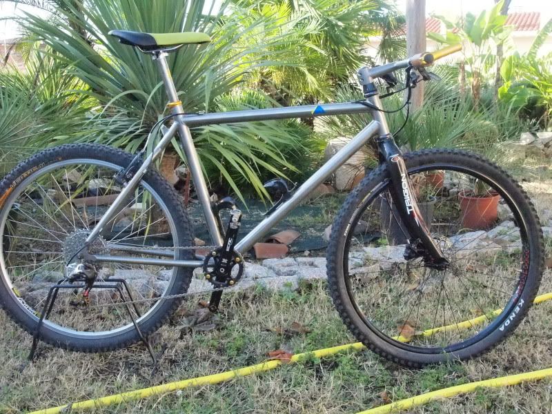

    Esto son bicis de 26 con ruedAS de 650-b
    En la de titanio en esta foto solo lleva montada la delantera de 650-B. Montandole la trasera rozaba un poco al pedalear con fueza de pie. Motivo por el que acabo de cambiar el cuadro por un on-one imbred (ayer sli por primera vez y aun no tengo fotos).
    De momento le veo mas sentido en la rigida que en la doble. Da la sensación de que pasa mas facil por las zonas rotas que con la 26. Me gusta...

    Entonces.......... ¿a un cuadro de 26 se le pueden montar ruedas de 27.5?
  10. pujaremcomamics
    pujaremcomamics Miembro Reconocido
    6 Oct 2005
    3.239
    179
    Delante seguro. Detras, a unos si y a otros no. Pero muchos si lo admiten.
    Esa es en parte la gracia del 650B, puedes probar ruedas mas grandes sin tener que hacer mucho gasto.
