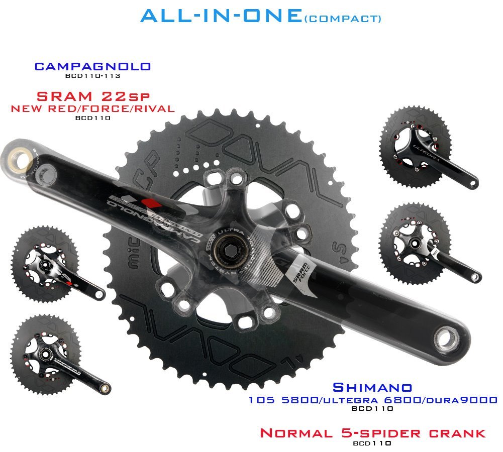

    A mi me llegaron la semana pasada, y los monté ayer. Hoy termino de montar, porque tengo que ajustar desviador y se me olvidó poner la arandela dorada que va en el tornillo contrario a la biela (que no sé para que sirve).
    en el video explica bien el proceso:
    1) plato grande, tienes que atornillar la corona adaptadora por detras según el punto de ovalidad elegido, yo lo he puesto en el 3 punto.
    2) tienes dos formas de montarlo, hacia la derecha para las bielas "estandard" de 5 brazos o las shimano de 4 brazos. O al reves para las bielas sram 22 nuevas, o las campagnolo. Montandolas de esta forma, el tornillito se queda exactamente detras de la biela.
    de esta forma para las primeras, los 5 puntituos quedarian atras, y de la segunda quedarian debajo de la palanca.
    3) colocas el plato pequeño, que segun parece, o me parece, para mis bielas solo tiene dos posiciones. Y para otras bielas, necesitas la arandela especial.
