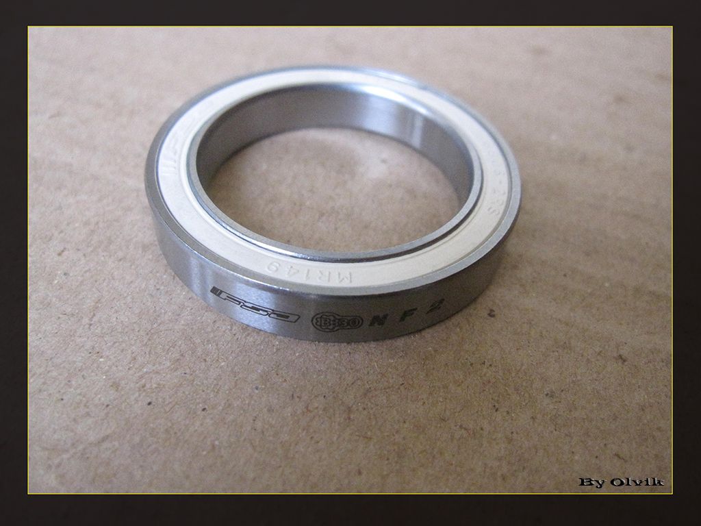

    Buen consejo. suelo utilizar grasas específicas para cada componente así seguro que siempre acierto, pero sí que es verdad que cuando no disponía de las mismas utilizaba la misma para todo, es lo que suelen hacer los tenderos, la de montaje, esa verde o azul que es muy pastosa para "todo".
    El caso es que si te fijas en el anvase de Finish Line aparecen claramente ejes y rodamientos. Cuando por ejemplo en el eje de la ruedas Mavic SLR lubrico con aceite, porque la primera vez que la desmonté descubrí que traía aceite.
    De ahí puede venir el equívoco.
    Esta es lo que utilizo para rodamientos.
    Se agradecen los comentarios...
    Última edición: 10 May 2013

    Acabo de leer la hoja técnica de la Ceramic Grease. Yo te recomendaría otro tipo de grasa para lubricar los cojinetes, te lo digo de verdad. Referente a la otra, no te fíes de lo que aparezca en el envase (dibujos). No quiero ir de master, trabajo en la lubricación he visto mucho por todo el mundo.

    ¡Pues vaya!, si te venden una grasa "especial" para rodamientos y resulta que según has averiguado no es todo lo cierto que debiera, apañado vamos... :???:
    Espero tengo desde hace años otra, te pongo una foto...

    Gracias al forero BRUBIKE os pongo su foto de los tipos de grasa.
    Comenta que una grasa especial para cojinetes debe de tener como espesante litio y aceite mineral (los dos), son de uso común y las podemos encontrar en cualquier lugar de ventas, no hace falta gastarse una pasta.

    Una pregunta ovik103: esa grasa que utilizas ¿no es para rodamientos cerámicos?

    El de la foto lo es. Pero aparte de este detalle, solo hay que hacer una comprobación a posteriori y desmontar el rodamiento que hemos untado con grasa para ver su estado, también comprobarlo con la mano y saber la sensación de rodar fino que nos dá, de todas formas te comento que los originales del eje de pedalier de la Epic no son cerámicos, sí los que cambié luego.
