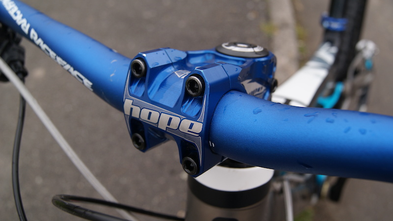

    Vaya! esa hope es una pasada! la tendré en cuenta desde luego jeje. tiene muchos rebajes, lo cual es mas operaciones e incluso tiempos muertos para cambiar las sujeciones y útiles de sujeción, ya que al ser una pieza pequeña puede pasar que un rebaje haya que hacerlo en varios procesos. en realidad es una potencia de producción larga, entendiendo larga por ejemplo más de 100 unidades, que las asará de sobra, y 1000 también y sale por 106 euritos... :x

    con 3 tornillo haces la potencia mas rigida y parece que no pero ya os lo digo yo que la llevo, la hope de encima :)
    esa potencia con los 7 tornillos de ti no sube ni 20 gramos... porque 150 gr es posible :D
    Compi si miras el catalogo hope creo que te puedes volver loco son los reyes del cnc sin lugar a dudas :p bueno nicolai tambien pero estos en cuadros jejeje pero vamos guapos guapos es poco
