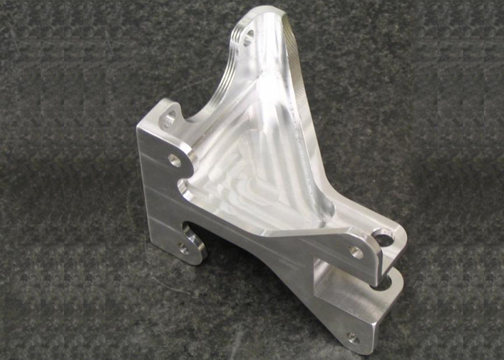

    1.-ACABADOS/PRECISIÓN: Las instalaciones son muy buenas, por calidad nada que objetar, tienen instalaciones para hacer lo que quieran hacer en mecanizado, por lo que eso deja de ser problema, además, he visto piezas de tamaños de 2x1m recién sacadas del centro de control numérico que ya de por sí están muy muy bien. Sin ningún proceso de acabado superficial y sólo salidas de la fresadora está realmente bien. Por poner un ejemplo, hablo de acabados como Hope o ChrisKing o superior aunque creo que como Hope o ChrisKing son ya realmente buenos, mejor encarece y la verdad, no es apreciable. He mostrado al jefe de producción la Hope DH en fotos, pintada y en fase proto para que supiera a qué tipo de acabados me refería, y me ha mostrado piezas con ese acabado y otras con mejor acabado y realmente no se aprecia a siomple vista ya, más aún cuando se anodicen. Entonces, acabado del tipo Hope y ChrisKing. Al salir, tienen este aspecto para que os hagáis una idea
    Se vé por dónde ha pasado la fresa, no hay ninguna rugosidad, es lisa como un espejo, y brilla como un espejo, pero se vé por donde fresó la fresa. Por si a alguién le gustara este acabado algo 'rústico'.

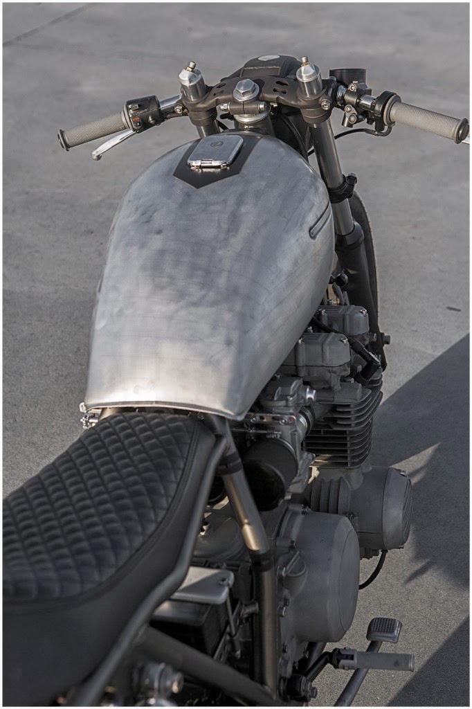

    [​IMG] y y también un acabado raw, que es como el depósito de la moto
