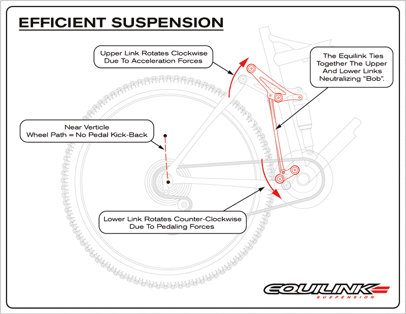

    Yo monto actualmente en una felt, su sistema es el equilink. Hablo de él es un sistema muy sensible inicalmente y poco progresivo. Muy bueno para escalar no se mueve nada mientras pedaleas tanto sentado como levantado; y para bajar porque al ser muy tragón las piedras la pasas sin darte cuenta. Lo único que no me gusta es que en los saltos es facilísimo hacer tope (si le meto más aire al amortiguador lo que pierdo es toda la sensibilidad inicial y no gana nada de progresivdad).
    El problema es que recomiendan un mantenimiento cada seis meses, que consiste en desmontar el basculante trasero por completo, engrasar los rodamientos, y atornillar todo con fijatornillos para prevenir holguras.
    Los modelos de felt de 2008 (el que tengo yo) son dados a cojer holgura si no se les pasa este mantenimiento, en los de 2009 se solucionó parte del problema, pero sigue haciendo falta esta revisión o mantenimiento cada cierto tiempo o la bici cruje como una carraca. De los modelos de 2010 no tengo ni idea, los he visto y la bieleta es muy parecida a los de 2009 si no es igual.
    Es el único sistema del que estoy informado ya que es el mío y puedo hablar desde mi propia experiencia.

    Bueno, parece la enésima solución milagrosa. Llámese equilink, maestro,ost,vpp,fsp2,o ICT (sin duda, el más modesto en su publicidad).
    No entiendo que tu equilink sea poco progresivo y muy progresivo a la vez :comor3
    Otra cosa: Que problema hay con que una bici se mueva algo al pedalear? Tanto se mueven la Reign, como la ventana que tengo.Y, sin embargo, se puede pedalear de pié con ellas.Yo no noto si pierdo un 5% de rendimiento, no compito en XC.
    Las bicis hay que disfrutarlas. Mi vieja Pantera "debería" llevar un amortiguador de aire con propedal o mejor con bloqueo.Pero con un viejo amort. Romic de muelle es un puñetero colchón, mejora algo la frenada (su punto débil), y se sigue pudiendo pedalear de pié con ella. Un simple monopivote con muelle.nada más.

    Creo que te has liado. Por lo de los topes en los saltos, supongo que quieres decir que es mas lineal que progresivo. Lo de los topes a lo mejor lo podrías solucionar con un amortiguador con control de progresividad o con Botom out (DHX), para controlar eso exactamente, la progresividad por un lado y los topes con el otro.
    Xacto, las bicis hay que disfrutarlas, hay que olvidarse de viejos prejuicios de "eficacia" que te llevan a obsesionarte con que la bici se mueva más o menos al pedalear. ¿Es acaso cuando más disfrutas de la bici?¿Al subir una pendiente suave por asfalto, cuando más se nota la oscilación? o por el contrario, ¿bajando despendolao? Por eso mi bici se mueve subiendo.
