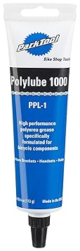

    Si no tambien tienes la polylube de park tool que su base(jabón) no es de litio si no de poliurea, una resina que se usa como base o espesante y es muy pegajosa.
    INGREDIENT NAME CAS No. WEIGHT
    DISTILLATES, PETROLEUM, HYDROTREATED HEAVY NAPHTHENIC 64742-52-5 30-50 %
    DISTILLATES, PETROLEUM, SOLVENT-REFINED HEAVY PARAFFINIC 64741-88-4 10-30 %
    POLYUREA THICKENER Proprietary 5-10 %
    CARBONIC ACID CALCIUM SALT (COMMON NAME: CALCIUM CARBONATE) 471-34-1 1-5 %
    LIMESTONE (CALCIUM CARBONATE) 1317-65-3 1-5 %
    La base real, o sea, no el espesante si no el derivado del petroleo sobre el que se basa el lubricante, es una base hc naftenica pesada y otra naftenica parafínica, la primera hidrocrackeada, que es el mejor proceso de creación de bases minerales y el mas usado en la lubricación por los aceites mal llamados sintéticos, la otra es una base mineral normal(refinada por solventes)
    Como ves, lleva derivados del petroleo como un aceite de motor, aditivos de calcio en dos formas, y la polyurea como jabon/espesante.Nada de litio.
    • Sulfonato cálcico
      son excelentes aditivos anti-corrosivos. Forman una barrera física y electroquímica en la superficie metálica, protegiendo contra la humedad y el ataque de los ácidos orgánicos y minerales.
    • - Sulfonato carbonato de calcio:
      miscelas formadas por nanopartículas de carbonato cálcico envueltas de sulfonato cálcico y dispersadas en un medio tipo base aceite, base sintética, aceite vegetal u otro tipo de base.
    La mision de esos aditivos de calcio en la grasa es evitar su deterioro
    Las grasas de sulfonato de calcio tienen un punto de fusión más alto, convirtiendo un detergente fluido, que incorpora carbonato de calcio amorfo, en una grasa que contiene partículas de calcita. Dichas partículas tienen lubricidad innata, por lo que en muchos casos, las grasas de sulfonato de calcio no tienen la necesidad de utilizar aditivos de alto rendimiento que contengan sulfuro, fósforo o zinc. Esto las hace una solución ideal en aplicaciones para la elaboración de alimentos.
    https://espanol.lubrizol.com/IndustrialAdditves/GreaseAdditives/Products/Lubrizol86GR.html
    3.1. Función del espesante
    El agente espesante proporciona una red tridimensional, similar a la estructura de una esponja, que retiene el lubricante entre sus poros.
    La función de dicho espesante es actuar de manera permeable a modo de depósito de aceite, permitiendo la liberación de éste para lubricar la zona requerida durante el funcionamiento (cuando se ejerce una cierta presión sobre la grasa por el efecto del peso del elementoa lubricar se libera cierta cantidad de aceite que permite la lubricación) y su absorción cuando cesa dicha solicitud para evitar las fugas y las perdidas por evaporación.
    Este ingrediente solidificador va a determinar la calidad final y el tipo de aplicación de lagrasa (es el que le confiere propiedades tales como resistencia al agua, capacidad de sellado y resistencia a altas temperaturas sin variar sus propiedades ni descomponerse).
    Espesantes con base no jabonosa(no metalicos)
    Poliurea
    El más utilizado es la poliurea. Se prepara haciendo reaccionar isocianatos con
    aminas.
    - Poseen una buena resistencia al agua.
    - Buena estabilidad térmica (puntos de gota 240ºC).
    - Alta durabilidad (se usan en sistemas de selladode por vida).
    - Son caras y se bombean mal.
    - Poseen una muy buena estabilidad frente a la oxidación. No poseen metales, los cuales catalizan la oxidación de aceites.
    - Tienen la propiedad de ser más viscosas a elevada temperatura y volver a sus condiciones normales a temperatura ambiente.
    - Estas grasas tienen un amplio campo de aplicación tanto en la industria como en automoción.
    Decir que las grasas con jabon de polyurea no es aconsejable mezclarlas con las de jabon de litio.
    Por tanto yo diria que tu grasa es esta:

    Van ya tres veces que me leo completo tu mensaje y no termino de asimilar toda la información que proporcionas, es tremendo, muchas gracias. Tendré que asimilarlo todo antes de preguntar más, resulta muy instructivo e interesante.
