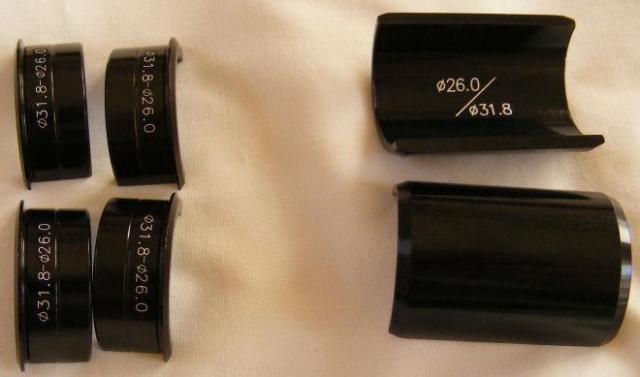

    Sé a lo que te refieres... Una solución es comprar un 25,4 y en la zona de la potencia, ponerle algo para que suba de grosor a 31... Una especie de adaptador. Te pongo foto del mío, que precisamente tiene el problema que comentas aunque yo voy perfecto.

    ¿Donde has comprado el adaptador?... O que es lo que has puesto.

    Muchísimas gracias, no sabía lo de los adaptadores.
