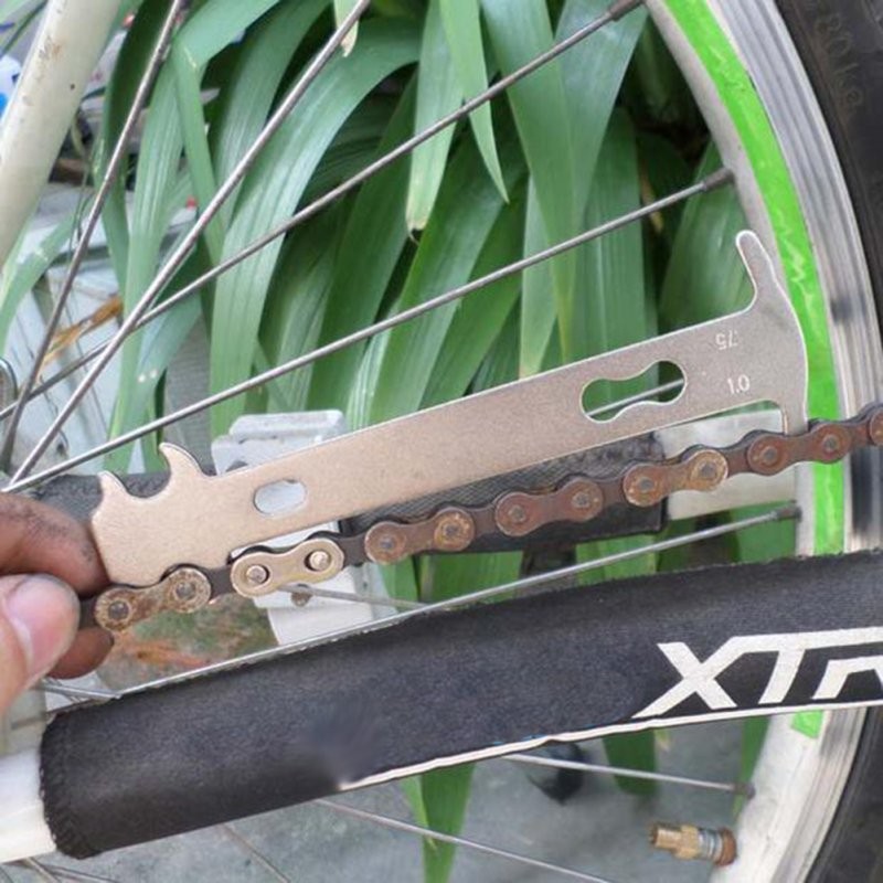

    Te compras un medidor de cadena y no tienes que aprender nada de nada ni desmontar la cadena para nada. Y cuesta uno 5/7€ ..

    Si efectivamente a todo le llega el momento de retirarse, pero no es igual cambiar una piñonera/casete o platos con 100000km que con 2000 km por no cambiar la cadena en el momento en que ya ha llegado como máximo a 1%, pero por lo normal es que se tenga que cambiar cassette si no se controla la cadena y sustituye cuando se debe y algún plato y cuanto más deteriorado este casete y platos más pronto se deteriorara la cadena y producirá más daños ... así que por 5/7 de un medidor te podrías ahorrar muchos € y algún que otro trompazo o rotura de cambio, radios etc etc. Parece que no pero una cadena que se parta a una buena velocidad crea un verdaderos estropicio más en el body. .

    Como veis mi cadena de gastada ??? no entra del todo en la zona del 0,75% , espero a que entre del todo o cambio la cadena ya , llevo unos 1600Km[​IMG]
