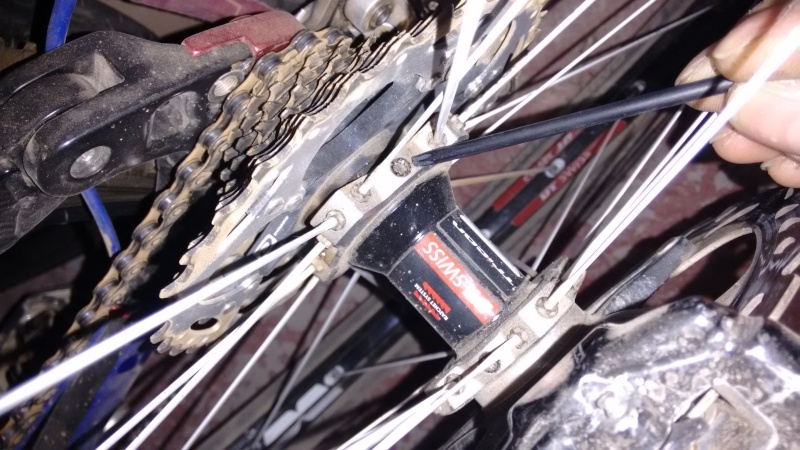

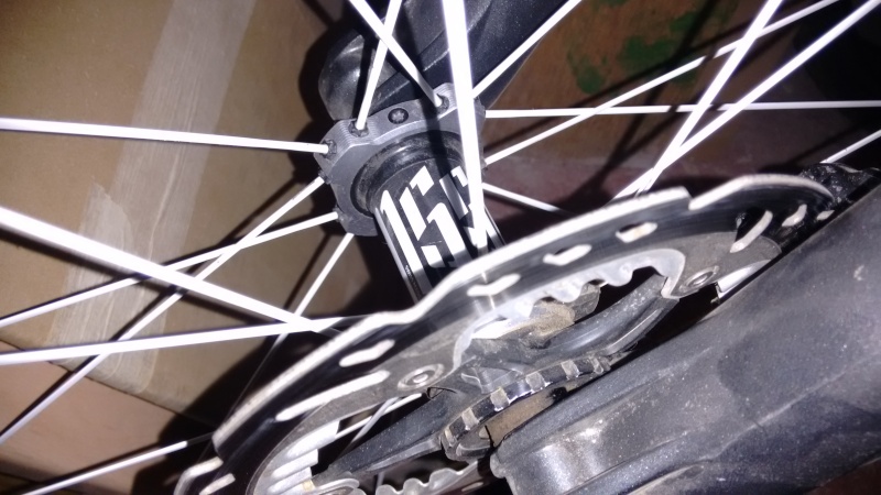

    Ya he encontrado el fallo, se trata del mismo buje que lo lleva todo independiente, el centerlock por un lado el nucleo por otro y el anillo donde se cogen los radios por otro. el anillos de los radios estaqba flojo y al frenar o acelerar este avanzaba o retrocedia haciendo el clank. os pongo unas fotos para que lo entendáis mejor y para qel que tenga el mismo problema que no se calienta mas la cabeza. es apretar y listo y si podéis echar fijador de roscas mejor que mejor.
    Tiene 4 tornillos cada lado. Apretamos con su fijador de roscas y listo, es recomendable quitar el cassete y el disco de freno para un mejor apriete, si no los puedes quitar puedes usar una carraca con alargador.
