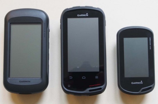

    me he puesto a leer el hilo donde hablan de él y no se ve a la gente muy contenta con la precisión del gps... ¿que tal va el montana 600?

    Yo he tenido el montana y estaba supercontenta con el, pero ten en cuenta que es bastante tocho. Si es para la bici de carretera yo miraba el edge 800, no se ve mal....
    Los que tenemos el oregon 600 confiamos en que garmin solucione poco a poco los bugs que tiene, entonces se convertira en un gran cacharro.

    gracias RSV70, yo ahora mismo voy con un galaxy sII y no es precisamente pequeño y no me molesta
    El montana son 74,8 x 144,2 x 36,4 mm
    El galaxy 2 son 66,1 x 125,3 x x 8,5 mm, con la funda algo más.
    En el manillar no pero en la potencia podría sustituir uno por otro si encuentro un soporte que lo eleve un poco o girándolo 90º
    En especificaciones entre el oregon 600 y el montana 600 ¿que diferencias encontraría aparte del glonass? (no se entiende que coja más satélites pero se posicione peor)

    Yo no tendría en cuenta esos comentarios sobre el Oregon 600/650 tenga T o no. La precisión que algunos usuarios echan en falta se refiere más al dibujo del track que a la hora de seguir una ruta, aquí el Oregon 6xx se comporta igual que cualquier otro en ese aspecto no vas a tener el mínimo problema. Yo me lo pensaría seriamente esta opción. En cuanto al Montana si no tienes problema con el tamaño (yo soy usuario del Montana) y el precio es un aparato muy bueno a tener en cuenta seriamente.

    te hablo de los que conozco. Etrex pantalla minuscula. Monterra precio fuera de toda logica. Edge pantalla justa y de mitad de resolucion que el 600, bateria y no pilas (error). 600 pantalla ideal con menos funciones de entreno que los Edge

    Tras leer de pe a pa los hilos del montana, oregon y edge creo que lo que busco o es un monterra para suplir mi móvil, o un edge 900, o sea, algo contenido en tamaño, conectividad a la red y sobretodo una pantalla que se vea a plena la luz del día. O un oregon 600 sin tantas deficiencias. Intentaré aguantar hasta el verano y cuando se recaliente el móvil volveré a leer el hilo del oregon 600 a ver si ha mejorado, ya que por ahora es lo que más se ajusta a mis requerimientos. Garmin debería igualar la equipación de sus aparatos, pero imagino que así no tendría justificación el tener tantísimos modelos en el mercado.
    P.D.- El montana quedaría igual que mi actual carcasa móvil ya que las medidas son clavaditas, pero me ha matado que no de avisos sonoros ni tenga conectividad bluetooh. Gracias Txaturre por tu aviso, sin él hubiese gastado 300€ y no habría cumplido mis espectativas.
