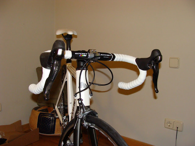

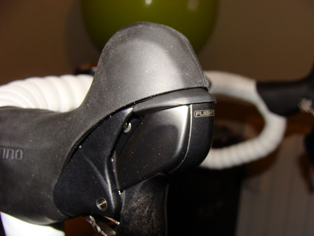

    Pues eso... uno mas que tiene las manos pequeñas y a pesar de ponerle la cuña de 10mm a mis manetas Ultegra 6700 no llego del todo bien. He visto que algunos lo soluciona con un manillar compact, pero que no tengo ni flowers de como son... ... pensaba que compact era solo el tamaño de piñones/platos que en mi caso si es:
    ¿alguien puede hacer alguna definición y ya de paso decirme si el mio lo es?
    El mio:
    RITCHEY WCS Logic II

    NO!!
    Para que te hagas una idea es algo así:
    Medidas cortas tanto de avance como profundidad. Yo tengo 3 manillares compact: FSA K-WING, FSA WING-PRO y DEDA ZERO100.
    Los 3T Ergonova tambien son compactos

    Tengo otra duda, igual que para las manetas se suelen colocar tirando una linea recta desde el final del manillar hasta la punta final de la maneta, ¿hay alguna medida stardard para colocar la inclinación del manillar?
    Yo lo llevo con la parte de abajo del manillar paralelo al suelo, ¿es correcto o es a gusto?

    En tu manillar, sí es un poco la referencia. En los compact, como no hay parte plana abajo te lo tienes que imaginar, pero es bastante instintivo. Lo primero colocas las manetas, que mas o menos queden planas siguiendo la parte superior del manillar y luego es muy facil dar con la inclinacion que mas te guste. Es tambien muy a gusto de cada uno.

    Yo también tengo las mismas manetas que tú y noto que no llego del todo bien a frenar porque mis manos no son muy grandes. Esas cuñas que dices que tienes como son y dónde se compran??????

    Las cuñas me venian con la bici en una bolsa, son de goma y hay que levantar los escaladores e introducirlas dentro; lo que hace es acortar el recorrido de la maneta y estar algo mas cerca del manillar.
    Son 4 cuñas, dos de 5mm y otras dos de 10mm. Yo tengo puestas las mas grandes; he liedo en mas de un sitio que quedan mal las cuñas e imagino que será en otros modelos por que en Ultegra 6700 va como digo dentro del escalador y apenas se percibe:

    Si que queda un poco rarete pero si es efectivo está muy bien. Preguntaré en la tienda de bicis por si tuvieran.
