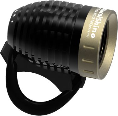

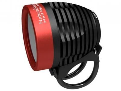

    hola , alguien me puede decir algo sobre estas luces para la bici ? , son del mammoth y la dorada 65 euros en oferta ( antes unos 80 ) dice que 500 lúmenes . La otra son 120 euros y son 900 lúmenes , la verdad es que después de mirar en chain reaction y ver el precio de las luces similares hay algo que no me cuadra .

    La de 500 está muy barata, puedes ver una prueba que le hice aquí junto a la mj-838b 400 lumen que tengo por solo 52€
    http://lucespotentesparatubici.blogspot.com.es/2012/09/foco-magicshine-mj-838b-400-lumen-vs.html
    La otra tiene buena calidad de fabricación pero para una luz de 900 lumen es algo cara, si esperas 15 días tienes esta otra de 2000 lumen muucho mas potente por el mismo precio
    http://www.lucespotentesparatubici.com/productos/#cc-m-product-6493574586
    y también le hice una prueba
    http://lucespotentesparatubici.blogspot.com.es/2012/07/foco-magicshine-mj-880-en-construccion.html
