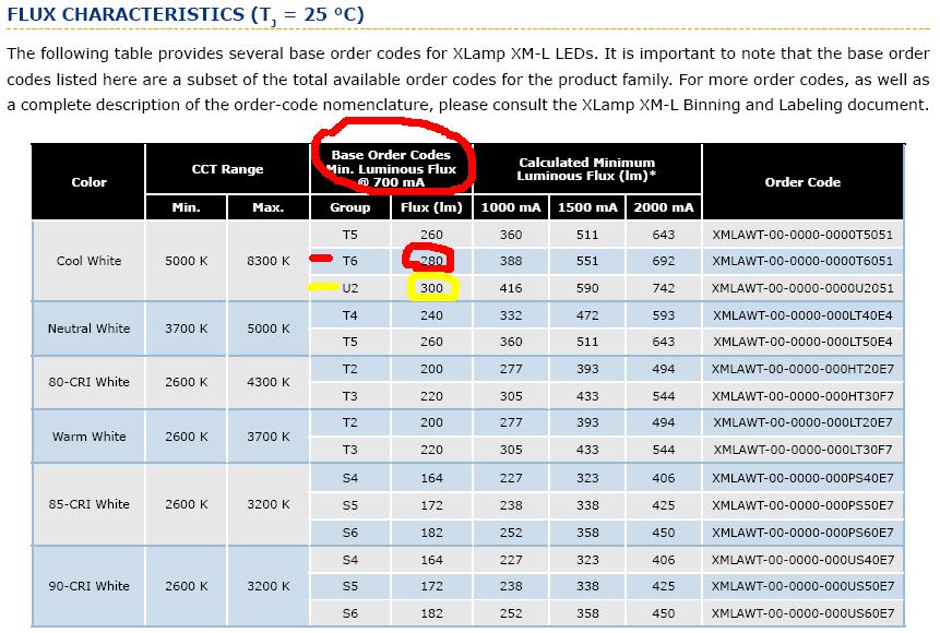

    a falta del hilo de las luces pego aquí este cuadro de rendimiento del led cree xml
    tengo por ahí otro mejor pero no lo encuentro, espero que éste nos aclare algo.
    en general todos los focos y linternas que pululan por ebay, dx, etc. utilizan el xml en sus diferentes bin ( t6,u2 u3...) que en condiciones óptimas de temperatura y sin pérdidas (pérdidas de eficacia debidas a la circuitería o sea el driver) obtenemos los resultados de la tabla.
    xml a 3A = +/-1000 lumens
    el mejor resultado posible son 1000 lumens... que en la práctica sería MUY MUY dificil que llegase a esos 1000.
    todo lo que nos ponen de 1200, 1800 etc... mentirijillas chinas.
    espero les sea útil.
    pd: creo que en la página de cree tienen publicadas este tipo de tablas

    los señores de Lupine meten 2*xml U2 para llegar a 900lumens por algo será... o los chinos hacen focos MEJORES... ??
    esos 1000 lumens son en laboratorio a 25ºC con un circuito con 4.2V a 3A, en el mundo real se calentaría de tal forma que petaría el led en 2-3 minutos.
    sobre los focos chinos.... yo no me pongo una bomba en la mochila ni de coña, las baterías son seguras?.
