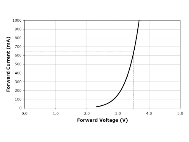

    Cálculo de la potencia consumida por el LED
    Tabla del fabricante LED CREE XR-E Q5 (del R2 no lo tienen publicado en la actualidad). actualizado el 28 de mayo de 2008
    • Tensión en bornas del LED 3,5 Voltios
    • Corriente del LED 650miliAmperios
    3,5V x 0,65A = 2,275W​
