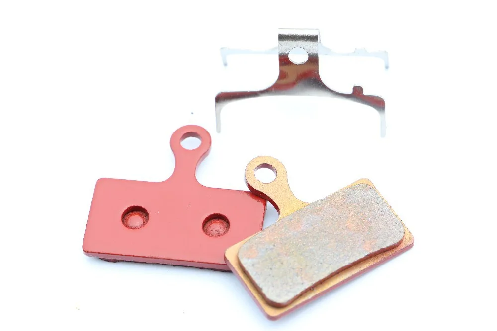

    Ya he comentado en alguna ocasión que llevo SLX con pastillas F03C (las que llevan las aletas de refrigeración), que son metálicas. Los discos son los Deore RT54, "resin only".
    El conjunto tiene ahora mismo unos 6000km (6300km los discos, algo menos de 6000km las pastillas) y a las pastillas les queda todavía un poco. Las aguantaré hasta el verano.
    Y en los discos no noto desgaste apreciable (pasando la uña, noto un leve, pero muy leve escalón).
    EDITO: Tengo ya compradas, por si hacen falta, estas pastillas del Aliexpress: ​
