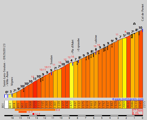

    42/36 es un 34/29, hay q estar fuerte para subirlo todo. Vengo de subir puertos de pirineos frances con 10 km al 10% y de no ser por el 34-32 no se si hubiera subido q peso 84kg para 1.88m, eso influye y mucho.

  17. arecni
    arecni Miembro Reconocido
    4 May 2006
    4.081
    618
    Madrid-Vicálvaro
    El más duro q subí Portet.
  18. polisincope

  19. arecni
    4 May 2006
    4.081
    618
    Madrid-Vicálvaro
    Pues uno de mis colegas fue poco entrenado con 34-28 y se dio la vuelta en los 10 primeros km, grande como yo, por eso q generalizar un desarrollo practodos no es bueno, depende mucho del peso, no sólo la forma.
