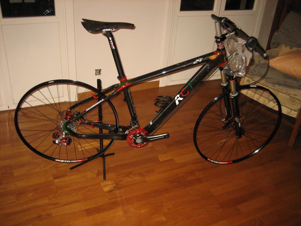

    Imagino que porque vienen largos como los de la foto entonces cada uno se lo ajusta
