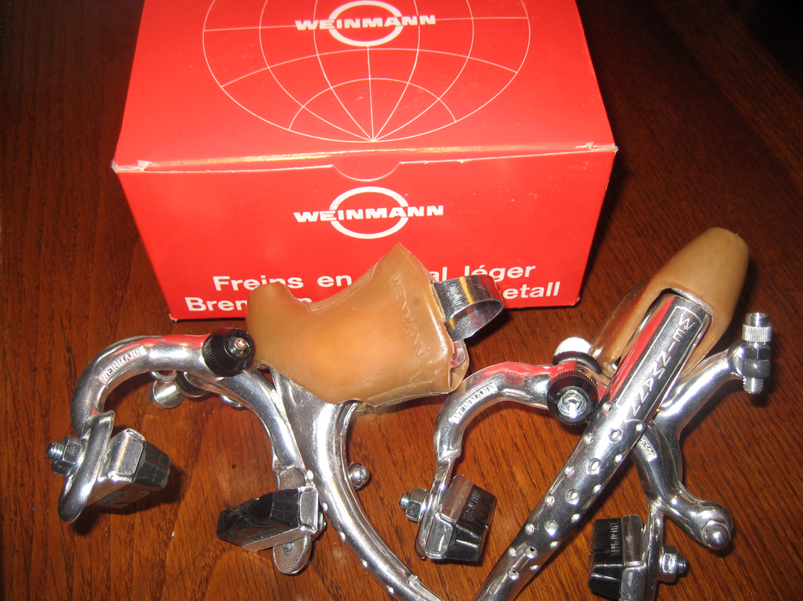

    Depende como sean los puentes, los mas antiguos tenian una herradura muy amplia.
    [[​IMG]

  6. arrozduro
    arrozduro caballo de acero
    29 May 2008
    4.737
    67
    Pinto
    cierto pero eso ocurre en las actuales, en los años 80 lo normal eran ver estos puentes podias meter incluso mucho mas anchas que un 28" y en las vainas podias meter un dedo entre esta y la rueda.
