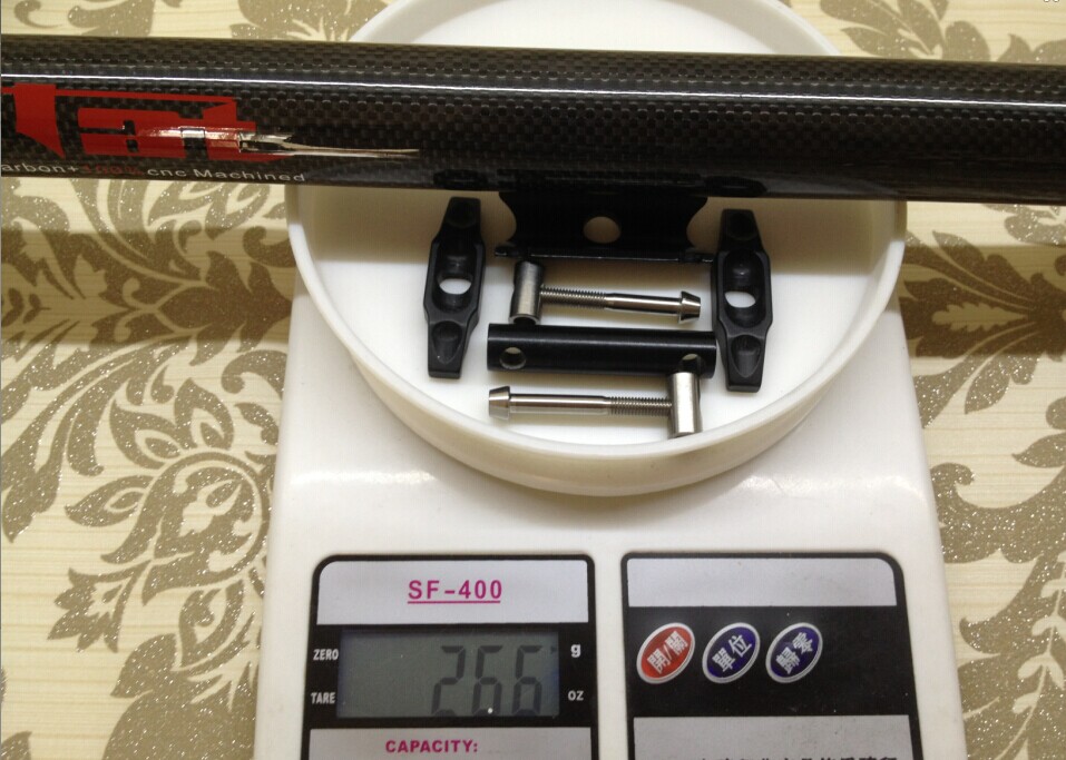

    Cuando me llegó mi manillar chino hice lo siguiente :pie con bamba en medio y cada mano a los lados como si montaras y tiré con todas mi fuerzas a ver si oía algo ,crujir , y nada, me fio bastante lo veo bien hecho si miras el interior si que el acabado es rugoso pero me da igual,por cierto pesa 114 gramos 62 cm y costó 14 eur.
