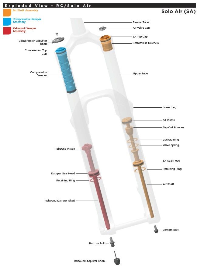

    Bueno...volviendo al tema del baño abierto supongo que lo que quieres en definitiva es una horquilla que trague bien y sea rígida.
    Sin ninguna duda mi elección sería la rock shox Yari....es cartucho abierto motion control y va de miedo...
    Para que trague bien baches pequeños y tenga muy buena sensibilidad la horquilla tiene una cámara negativa el doble de grande que una Pike y unas botellas 100 grs más pesadas también que las de una Pike.
    El tema que si te convendría modificarle si la compras sería cambiarle el aceite del motion control del SAE 5 que trae de casa por un SAE 3 , esto aumenta mucho más la sensibilidad y con el dial del rebote la dejas como quieras de rebotona.
    Supongo que le meten ahí SAE 5 para que no tenga el mismo tacto que una Pike de 700 eur...que supongo que les interesa vender más....Poniéndole el Sae 3 para mí es como si fuese igual o mejor que una lyrik de las nuevas...y te quitas de en medio el complicado mantenimiento de los cartuchos Charguer...

    Y ya para bordarla , lo primero revisarle los niveles de los baños de lubricación ( pueden venir algo secas de fábrica .
    Y también le puedes añadir unos 5cc de float fluid en la cámara del pistón solo air.

    El motion control de la Yari creo es el mismo que el de la lyrik rc2dh y va muy bien....ese tacto que no te gusto de la lyrik es por el muelle progresivo del uturn que es demasiado progresivo....y en cuanto a la domain ...pues lo mismo le hubiese ido mejor un SAE más líquido en el cartucho de rebote ( que también trabaja en compresion )...
