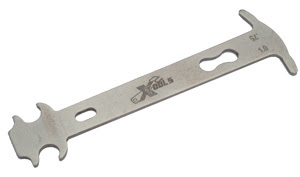

    Para llevar bien medido lo de la cadena hay medidores que te dicen cómo va de gastada, valen poco. Platos y casette, al menos en MTB, duran 3 cadenas más o menos

    yo voy a desgastar 3 cadenas antes de cambiar plato y piñones....las iré rotando cada 300km, justo cuando haga una limpieza en profundidad de la cadena....lo que mas desgasta la transmisión es la suciedad y la porquería, así que es necesario tener todo bastante limpio...he calculado 2000 km cada cadena, para hacer unos 6000km (calculo que esa kilometrada la haré en 2 años, 2 años y medio)...pero ya iré viendo...
    El tema es que una vez que te has ventilado 3 cadenas, los piñones y plato tambien han sufrido desgaste, y si le metes entonces una cadena nueva no suele ir todo tan bien.... pero iré viendo sobre la marcha.
    En cualquier caso es fundamental ir controlando el desgaste de la cadena...hay que cambiar cuando llegue a 0,75 (viene en la pieza que ha indicado alex224)...cuando la cadena se ha estirado y supera el 1...entonces el desgaste de platos y piñones que se produce es muy grande...
