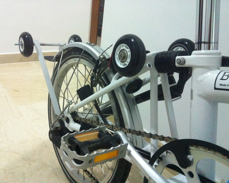

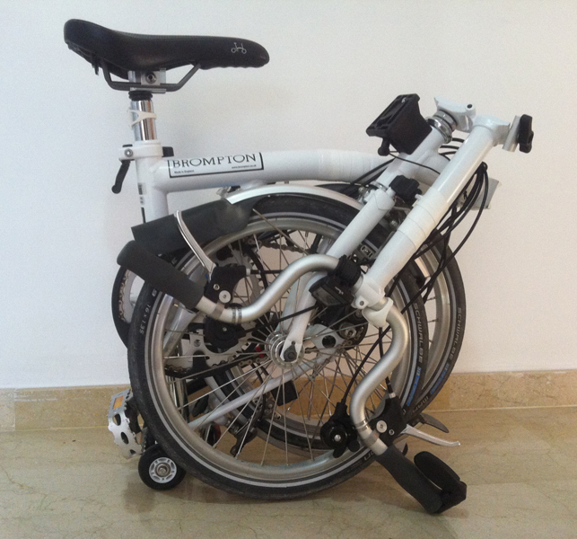

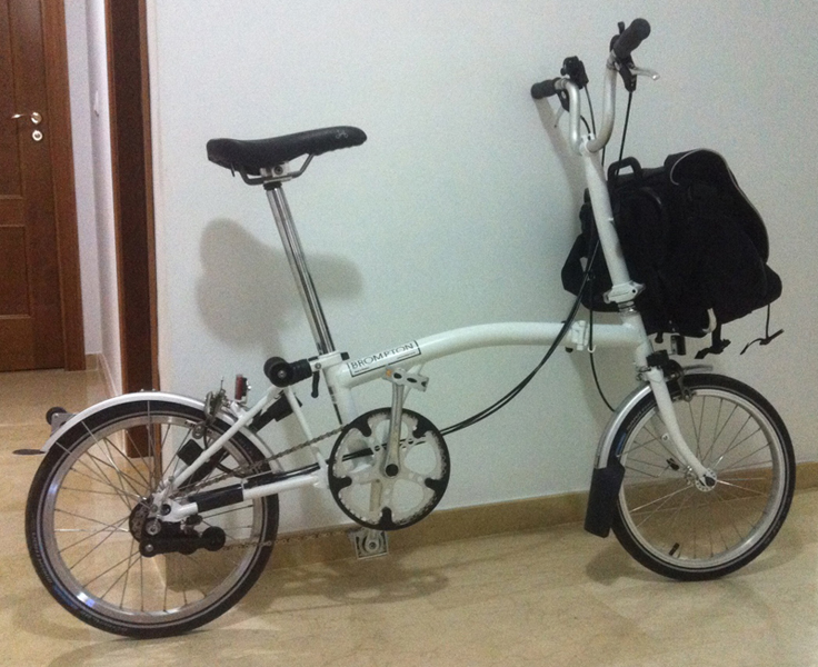

    Hola a todos! y un poco tarde... he estado fuera todo el verano, aun así he estado siguiendo de tanto en tanto el foro.
    Las fotos recién arribada a casa, a finales de julio:
    Debo decir que estoy muy contento con la bici, pero también un tanto decepcionado con algunas terminaciones/acabados, que para su precio y "fama", en mi opinión, son imperdonables, en fin... y en resumidas cuentas muy conforme, la he subido al metro, bus y tren muy comodamente.
    Me gustaría probar personalmente una que tenga portaequipaje, para ver si merece la pena.

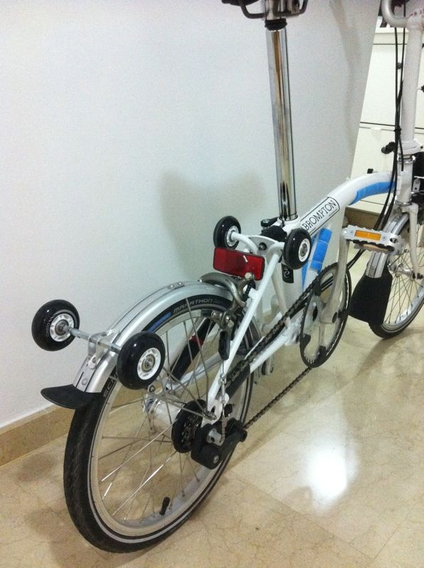

    Finalmente, después de un par de experimentos con ruedas de patines (en el guardabarros a modo de portaequipaje "virtual") me quedé con solo dos ruedas de patín de 70 mm.
    PV (portaequipaje virtual) rueda bien y se ladea, hay flexión y torsión en el guardabarros. Aunque se la banca, no acaba de convencerme.
    PVE (portaequipaje virtual excéntrico) para mas estabilidad. Se ladea "un huevo", hay que restringir uno o dos grados de libertad. (con unas varillas de Al, mecanizando los extremos en una prensa y practicando los agujeros correspondientes como en el portaequipajes real). Tampoco me ha convencido. De haber quedado un poquito mas lindo...,habría quedado como el culo...

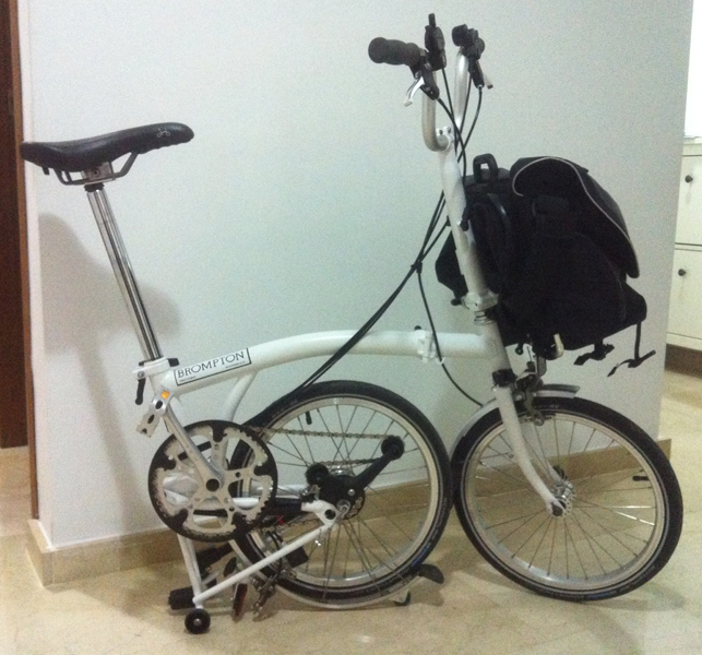

    Así es como la he dejado, de momento.
    Rueda muy bien sobre cualquier superficie, incluso si la levanto bastante del manillar, no roza la amortiguación con el suelo. Al ser de 70 mm, la rueda delantera queda elevada (no apoya en el suelo) con lo cual rueda bien con el ruedin de goma del guardabarros (a tres ruedines) sin necesidad de levantar la bici por el asa de la bolsa, pero sí guiándola con la mano.
    Porque si la sueltas se inclina hasta hacer tope la rueda y el manillar con el suelo y el ruedin opuesto no apoya y se eleva unos escasos 5 mm del suelo (para mi caso, personalmente, lo considero despreciable frente a la ventaja y funcionalidad del desplazamiento.
    Al colocarle un espejito en el puño, esto quedó solucionado pero... volvemos a lo mismo, sigue siendo cansador (algo menos que con los ruedines originales) levantarla un poco por el asa para evitar que el espejito, que ahora hace de tope, roce en el suelo.

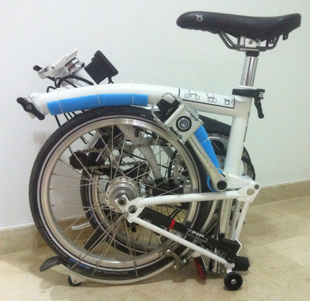

    me gustan esas ruedas, aunque en la trasera le dan un aspecto curioso, los protectores azules son algo heavys
  7. tanoleo
    tanoleo Novato
    11 Ago 2012
    Son provisionales, los estoy reemplazando por la cinta que se pone en los grips de las raquetas de tenis, en mi caso blanco. No me convence demasiado, parece una momia. Tendría que ver alguna manguera o alguna funda de alguna tela con velcro y que tendría que coser.
    Me molesta mucho que no lleve ninguna protección (una mínima moldurita o bagueta, de 1cm de ancho no mas y un par de tornillitos para fijarla) solo donde la rueda trasera toca el cuadro. Lo ensucia y raya la pintura. Queda muy feo y guarro.
